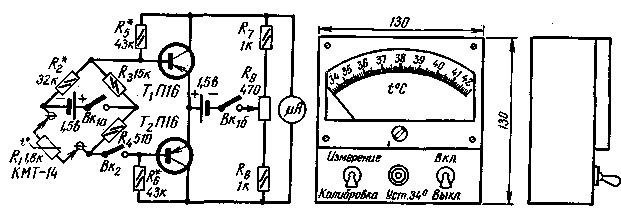

Этот прибор позволяет не более чем за 5 сек измерять температуру пациента с погрешностью ±0,05° С. Пределы измерения - от 34 до 42° С. Прибор питается от двух элементов типа ФМЦ, потребляя ток не более 1 ма. Прибор (см. схему) представляет собой мост, в одно из плеч которого включается датчик - термистор КМТ-14 с усилителем постоянного тока на двух транзисторах Т1 и Т2 типа П13-П16. Индикатором служит измерительный прибор типа М-24 на ток 200 мка, шкала которого отградуирована в градусах Цельсия. ![]() При соприкасании с человеческим телом сопротивление термистора изменяется, баланс моста нарушается, а ток, текущий по диагонали моста, усиливается транзисторами в 20-50 раз и отклоняет стрелку прибора. Сдвиг диапазона измеряемой температуры достигается подбором резистора R2, а расширение или сужение этого диапазона - подбором резисторов R5 и R6. Выключатели Вк 1a и Вк 1б (тумблер) служат для одновременного включения обоих элементов питания. Калибровка прибора на начало шкалы (на 34° С) осуществляется потенциометром R9 при разомкнутых контактах выключателя Вк2, а измерение температуры пациента - при замкнутых контактах Вк2. Все детали и элементы питания прибора размещаются в дюралюминиевом корпусе размерами 130х130х35 мм. Датчик-термистор подключается к прибору с помощью двухпроводного шнура. Градуировка прибора производится следующим образом: термистор помещают в термостат с водой, перемешиваемой крыльчаткой. По лабораторному термометру контролируют температуру воды, а по мосту постоянного тока типа МО-62 фиксируют сопротивление термистора в нужном диапазоне температур. Затем в плечо моста вместо термистора включают тот же мост (как магазин сопротивлений) и резисторами R2, R5 и R6, устанавливают нужный диапазон измеряемых температур. г. Ленинград |
