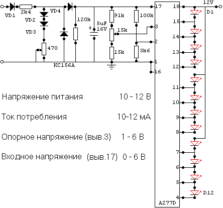

  Индикатор звукового уровня - это шкала из 12 светодиодов загорающихся последовательно, взависимости от силы звукового сигнала. Схема собрана на специализированной микросхеме A277D или отечественном аналоге К1003ПП1. Светодиоды любые, можно применить плоские: первые 10 - зелЈные, последние 2 можно применить красные для отображения пикового значения.
