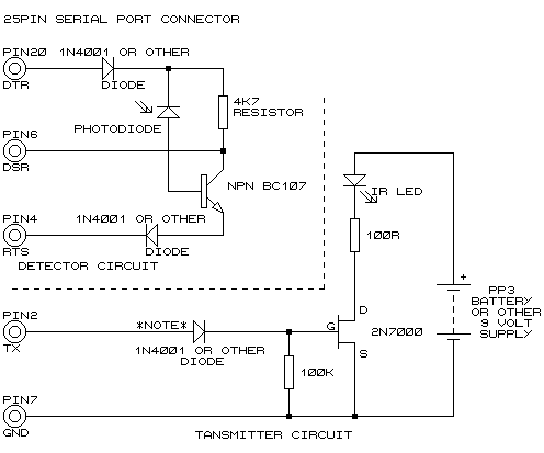

  Это устройство позволяет установить связь на ИК лучах с любым бытовым устройством в вашей квартире имеющим ИК канал управления. Схема предназначена для компьютеров использующих все 25 контактов COM порта, а не 9. Можно найти соответствующие выводы и подключить к 9 контактному СОМ порту. Благодаря ему можно управлять с компьютера телевизором, видеомагнитофоном и т.д. Также позволяет вести обмен данными с другим компьютером, сотовым телефоном, лаптопом и др. Список необходимых радиодеталей:
R1 - 220 Om
R2 - 220 Om
X1 - n-p-n (3904 type)
IRX - фототранзистор
IRD1, IRD2 - ИК диод
  А вот еще одна схема. Датали можно подобрать аналогичные, главное принцип работы. Подробно о работе в статье   "Инфракрасный порт и работа с ним".
