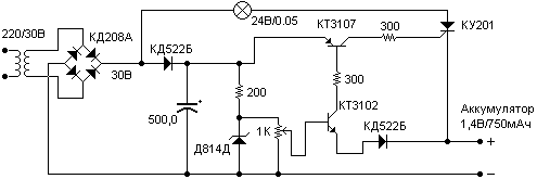

Зарядное устройство-автомат для Ni-Cd аккумуляторов
  Зарядное устройство автоматически отключает аккумулятор при достижении напряжения, определяемого положением движка переменного резистора.
