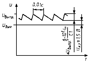

  Блок может быть использован для питания радиостанции, потребляющей в режиме передачи и значительно больший ток. Но лучше в таком случае использовать в качестве VT1 транзистор КТ825Д (Iк max=20 A, h21э=750...18000). С увеличением Iн потребуется соответственно увеличить и емкость конденсатора С1. В противном случае напряжение пульсации на нем -
  DUвыпр@6*10^3 Iн / C1
  (DUвыпр - в вольтах, Iн - в амперах, С1 - в микрофарадах) окажется чрезмерным, периодически выводящим транзистор VT1 из режима стабилизации. В показанной на рис. 3 эпюре напряжений Uкэ@1,5 В - минимальное напряжение коллектор-эмиттер транзистора VT1, при котором он еще сохраняет свои функции.

Рис. 3. Эпюры напряжений
