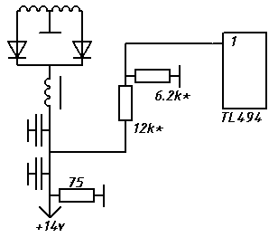

3. Заменить выпрямительные диоды для +12 вольт на сборку из диодов с барьером Шоттки 30А 45В. Я применил сборку 30CPQ045. (Может быть у других производителей данная сборка называется по другому). Использование отечественных диодов дало неудовлетворительные результаты. - большое падение напряжения. Диоды КД 2998 дали при нагрузке падение около 1.1 вольта.
4. Разорвать на плате дорожку, которая шла на первую ножку TL494. Через резисторный делитель подать напряжение на эту первую ножку микросхемы. ( Огромное спасибо А.Ю.Сидельникову 4L1AW ). Этим мы заставляем микросхему отсчитывать нужное нам напряжение +12 вольт. В исходном варианте она отсчитывает суммарное напряжение, где доминирующим является +5 вольт.
5. Подбором номиналов резисторов делителя выставил нужное напряжение на выходе +14 вольт.

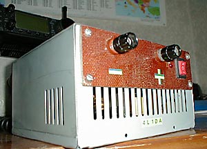

  Все что я сделал показано на принципиальной схеме ниже на рис.1. Фотография получившегося блока питания приведена на рис.2. Источник был испытан в самом жестком режиме. Падение напряжения при 18А составило 0.3В. Как не странно БП работает. Я думаю все легко и просто. А после переделки у вас в наличии окажется легкий и небольшой БП. Если есть предложения или замечания пожалуйста, пишите на мой E-mail.
