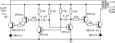

 Мощный преобразователь напряжения
  Этот преобразователь, как утверждает автор, работает на нагрузку мощностью до 700 Вт. Резисторы 15 и 30 Ом - проволочные, большой мощности. Трансформатор выбирается исходя из требуемой выходной мощности. Вторичная обмотка - на 24 В с отводом от середины.
