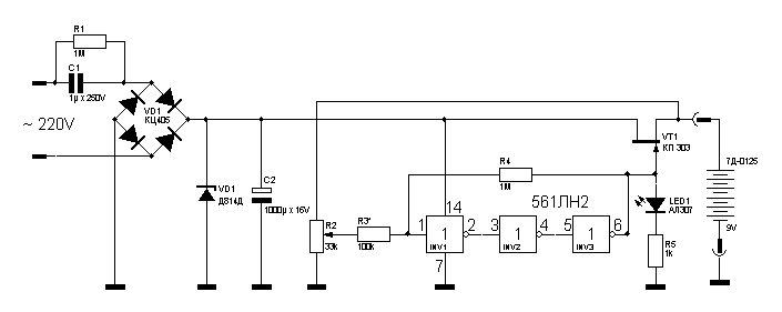

  Схема предназначеня для установки в промышленное зарядное устройство для аккумуляторов 7Д-0,115 (так у меня на нем написано) или "Ника". Не стоит применять его для восстановления батареек "Крона", т.к. последние могут "потечь" и вывести из строя само устройство или привести к пожару.
 Схема зарядного устройства для 7Д-0,125
  Схема зарядного устройства приведена на рисунке. Зарядное устройство автоматически отключает аккумулятор по окончании заряда и включает его при разрядке аккумулятора ниже порогового значения (при данных номиналах резисторов это 10,5 В и 8,4 В соответственно). Светодиод LED1 сигнализирует о процессе заряда. Резистор R2 устанавливает порог отключения заряда, а R3 - гистерезис (при указанных номиналах 2,1В). Транзистор VT1 служит одновременно и генератором стабильного тока (10мА) и ключем. Кстати, если на выход устройства повесить конденсатор от 100мкФ и выше - получится автогенератор, который будет работать при отключенном аккумуляторе или отсутствии контакта.
  Настройку следует начинать при отключенном аккумуляторе. Движок резистора R3 устанавливают в среднее значение и проверяют напряжение питания - оно не должно превышать 15В. Если напряжение больше - необходимо подобрать стабилитрон VD1 на меньшее напряжение. Если вы использовали новые детали - их необходимо "обкатать". Для этого берут конденсатор как можно большей емкости (я использовал 150.000mkF), параллельно ему включают сопротивление 3-10 кОм и подключают вместо аккумулятора, соблюдая полярность. Получается иммитация аккумулятора очень маленькой емкости. Светодиод начинает периодически загораться и тухнуть. В таком виде желательно оставить схему на 1-2 часа. После окончания "обкатки" сопротивление, включенное параллельно конденсатору, удаляют и подключают на его место вольтметр (лучше цифровой). Подстроечным резистором R2 устанавливают порог выключения светодиода 10,5 В. Если вы хотите, чтобы по окончании заряда емкость аккумулятора поддерживалать около 100% необходимо уменьшить номинал резистора R3 до 33 кОм.
  Детали: конденсатор С1 на напряжение не менее 250 В, лучше 400 В; стабилитрон на напрядение 12-15 В; микросхему К561ЛН2 можно заменить на 561ЛЕ5, 561ЛА7, соответственно изменив схему включения; конденсатор С2 на напряжение 16В (при уменьшении его емкости до 470 мкФ желательно последовательно с C1 включить сопротивление на 100-200 Ом для ограничения броска тока в момент включения устройства в сеть); транзистор КП303 с начальним током стока 10мА (буквы: Г, Д, Е) можно использовать любой с аналогичными параметрами; светодиод - любой из серии АЛ307; резисторы 0,125 Вт.
 Схема зарядного устройства для 7Д-0,125   В микросхеме 3 инвертора остаются неиспользуемыми. Это дает возможность собрать на них второй канал и установить все это в "китайское" зарядное устройство. Можно также использовать их для звуковой или световой индикации режимов работы.

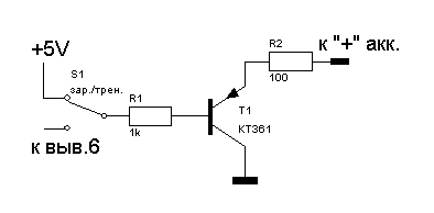

  Можно дополнить схему для "тренировки" и восстановления старых аккумуляторов рис.2. В этом случае резистор R3 (рис.1) необходимо заменить на подстроечный с номиналом не менее 200 кОм, для установки нижнего предела напряжения срабатывания схемы (7В). Здесь с помощью S1 выбирают режим работы заряд/тренировка (на схеме показан в режиме заряд). Этот режим особенно полезен для NiCd аккумуляторов как находящихся длительное время в эксплуатации, так и абсолитно новых (3-4 цикла тренировки позволяют им выйти на режим полной емкости). Для примера приведу опробирование этого режима с аккумулятором 7Д-0,125Д (год выпуска - 1991, год ввода в эксплуатацию - 1992, установлен в мультиметре "МР-12" с током потребления 1-2мА).
