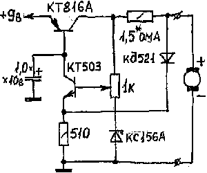

Стабилизатор двигателя магнитофона
  Схемана хороша тем, что очень простая и работает от 2,5 до 20 В, нужно лишь поставить соответствующий стабилитрон. При питании 3В стабилитрон заменяется на прямо включенный диод КД 521.
