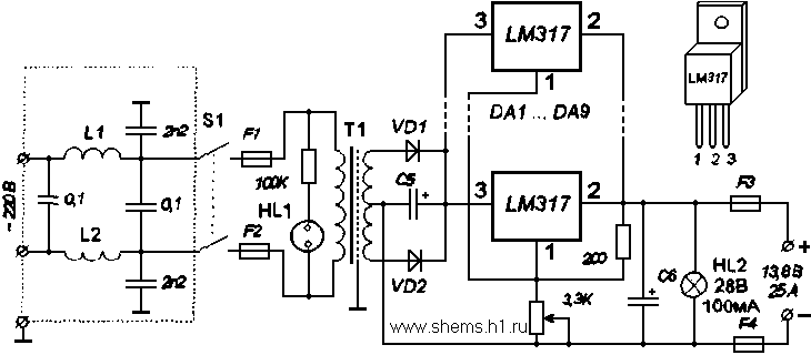

  Когда сборка трансформатора и выпрямителя была окончательно завершена, передо мной встал соврем непростой вопрос выбора схемы стабилизатора напряжения. С одной стороны, существует масса схем с транзисторами в качестве регулирующего элемента, с другой стороны, соблазнительно было бы использовать стабилизатор полностью в интегральном исполнении. Последний вариант был бы предпочтителен и своей технологичностью, и качественными параметрами, гарантированными микросхемой, если бы не цена.
  Раньше и сейчас я широко применяю в своих конструкциях микросхемы КР142ЕН12. Всем они хороши - ценой, доступностью и своими параметрами, не боятся короткого замыкания. Только вот ток маловат. Всего около двух с небольшим ампер. Импортные аналоги наших микросхем LM317T -дешевле, стабильней и мощнее, держат три ампера, но все равно это далеко от того, что необходимо. Еще раньше, для увеличения мощности стабилизаторов я соединял выводы двух таких микросхем параллельно. Максимальный ток увеличивался так же ровно в два раза.
  В данном же случае я пошел на эксперимент и соединил параллельно целых девять микросхем, равномерно разместив их на общем радиаторе. По стандартной схеме присоединил два резистора к общему управляющему выводу и включил немудреную схему. Результаты испытаний под нагрузкой полностью оправдали мои предположения - отличные стабилизирующие свойства схемы сохранились такими же, как у отдельной микросхемы, а максимальный ток увеличился пропорционально их числу. Вот это произведение:
 Сетевой блок питания трансивера
  Предохранители F1, F2 на ток 2,5 А. Предохранители F3, F4 на ток 25 А. Конденсатор С5 - 100'000,0 мкФ на 25 В, а С6 - 50,0 мкФ на 25 В. Диоды любые на нужное напряжение при токе не менее 30 А. Можно использовати импортные 40HF20. Используемые в стабилизаторе микросхемы перед монтажом следует испытать по отдельности. Выходные напряжения каждой микросхемы могут отличаться на небольшую величину. Но я намеренно не стремился выбирать экземпляры с одинаковыми параметрами, рассуждая следующим образом - пускай, при токе, предположим, два ампера работает всего одна из девяти микросхем. Зато когда ток увеличится до величины больше трех ампер, нагруженный чип почувствует перегрузку. В нем начнет срабатывать внутренняя схема защиты от короткого замыкания, то есть плавно увеличится его внутреннее сопротивление, и протекающий ток перераспределится на следующую микросхему. Так будет продолжаться пока все микросхемы не включатся в процесс стабилизации напряжения.
  При дальнейшем увеличении тока выше номинального будет наблюдаться быстрое уменьшение выходного напряжения - окончательно сработает функция защиты от перегрузки. Такая схема, кроме предельной простоты и минимума используемых элементов, имеет еще одно преимущество - лучшую теплоотдачу распределенных по радиатору микросхем.
  В моей конструкции использовались три игольчатых радиатора от строчной развертки телевизоров "Электроника 401", укрепленные на общем алюминиевом основании. Под радиаторами на всякий случай смонтирован охлаждающий вентилятор, правда, включать его не приходится - температура теплоотвода даже при интенсивной работе на передачу невысока. Регулировка выходного напряжения такой схемы может осуществляться в очень широком диапазоне - от двух до нескольких десятков вольт. В таблице приведены усредненные величины сопротивления регулировочного резистора (переменный резистор 3,3 кОм), в зависимости от требуемого выходного напряжения.

  Замечу, что радиатор с микросхемами должен обязательно быть изолирован от корпуса блока питания. Сам корпус лучше не соединять гальванически со схемой стабилизатора, а присоединить к защитному заземлению. На входе сетевого напряжения желательно установить простой LC фильтр. Он защитит трансивер от попадания сетевых помех. Индикация работы блока питания производится двумя лампами HL1- любая неоновая, HL2 - лампа накаливания. Она также выполняет роль разрядного резистора. По длительности ее свечения после выключения блока из сети можно судить о качестве конденсатора С5, а по яркости - о стабильности выходного напряжения.
