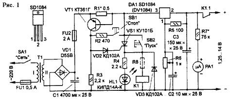

  Предлагаемый лабораторный источник питания позволяет плавно регулировать выходное напряжение, снабжен триггерной защитой от замыкания выхода и превышения током нагрузки установленного значения. От описанных ранее конструкций блок питания отличается простотой и надежностью. Лабораторный источник питания обеспечивает стабилизированное напряжение на выходе с возможностью регулировки в пределах 1,25...14 В при токе нагрузки до 2 А. Если выходной ток превысит это значение - сработает защита, отключающая нагрузку.
 Схема
  Схема описываемого блока питания приведена на рис. 1. Устройство состоит из двух функциональных частей: собственно стабилизатора напряжения и узла защиты [1]. Стабилизированный источник питания состоит из понижающего трансформатора Т1, мощного выпрямительного моста VD1, сглаживающего конденсатора С1 и стабилизатора постоянного напряжения на микросхеме DA1. Выходное напряжение регулируют переменным резистором R6, а его значение определяют по показаниям микроамперметра РА1, шкала которого проградуирована в вольтах. Использованная микросхема интересна тем, что допускает работу при малом напряжении вход-выход - около 1 В (low drop).
  Узел защиты выполнен на транзисторе VT1 и тринисторе VS1. Резистор R1, включенный в цепь нагрузки, является датчиком, по падению напряжения на котором транзистор "следит" за выходным током. Если по какой-либо причине значение тока нагрузки превысит 2 А, падение напряжения на резисторе R1 оказывается достаточным для открывания транзистора. Возникающий импульс тока через диод VD2 открывает тринистор. В результате сработает реле К1 и своими контактами разомкнет цепь питания нагрузки; одновременно включится светодиод HL1, сигнализируя об аварийном режиме. Для того чтобы снова подключить нагрузку, необходимо кратковременно нажать на кнопку SB2. Напряжение на тринисторе уменьшится до нуля, и он закроется. Если в процессе налаживания питаемого устройства возникнет необходимость отключить его, следует нажать на кнопку SB1: тринистор откроется, и нагрузка отключится.

  Налаживание источника питания начинают с проверки правильности монтажа. Далее движок переменного резистора устанавливают в нижнее по схеме положение, включают устройство в сеть и измеряют напряжение на конденсаторе С1. Оно должно составлять около 20 В. По образцовому вольтметру градуируют шкалу микроамперметра РА1 подборкой резистора R7. Нажимая кнопки SB1 и SB2, убеждаются, что реле срабатывает и отключает нагрузку. Затем проверяют срабатывание узла защиты при увеличении тока нагрузки. Для этого необходимо к выходной цепи подключить последовательно включенные амперметр на ток 10 А и резистор сопротивлением 5,1 Ом, мощностью не менее 20 Вт. Постепенно увеличивая выходное напряжение, проверяют срабатывание защиты при токе около 2 А. Подборкой сопротивления резистора R1 устанавливают необходимое значение тока. Для проверки замыкают выход блока питания - защита должна сработать. Достоинство, а одновременно и недостаток узла защиты - его высокое быстродействие. При подключении к источнику питания устройства с фильтрующими конденсаторами большой емкости протекает импульсный ток их зарядки, приводящий к срабатыванию защиты. Запускают источник с такой нагрузкой, нажимая несколько раз кнопку SB2.
  Не рекомендуется долговременно использовать режим работы блока питания, когда рассеиваемая стабилизатором мощность превышает 25 Вт (т. е. при наименьшем входном напряжении 1,25...5 В и близком к максимальному токе нагрузки 1,5...2 А). Подобный источник можно собрать на отечественной микросхеме КР142ЕН22 (полный аналог) или на КР142ЕН12А [3], но в последнем случае максимальный ток нагрузки не превышает 1,5 А, а минимальное напряжение вход-выход этой микросхемы - 2...2,5 В.
  От редакции. В цепь базы транзистора VT1 целесообразно включить ограничительный резистор сопротивлением 100 Ом.
