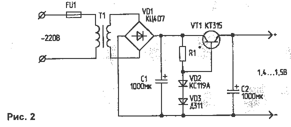

  Второй вариант параметрического стабилизатора получен добавлением к рассмотренной схеме эмиттерного повторителя на маломощном биполярном транзисторе (рис.2). Благодаря тому что нагрузка (пейджер) отделена транзистором VT1 от стабилизирующей цепи VD2, VD3, стабильность выходного напряжения повышается, а ток через стабилитроны или стабисторы может быть уменьшен. В качестве эмиттерного повторителя может быть использован любой малогабаритный кремниевый п-р-п транзистор, например КТ201М, КТ301, КТ315 и др. На переходе эмиттер-база кремниевого транзистора падает такое же напряжение, как на обычном диоде. Это напряжение вычитается из стабилизированного напряжения, подаваемого в базовую цепь VT1. Следовательно, напряжение стабилизации необходимо увеличить путем замены стабистора КС113А на КС119А (Ucт=1.9 В). Усовершенствованный СН обеспечивает напряжение под нагрузкой в пределах 1.4,.,1,5 В.

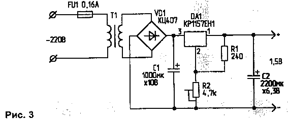

  Третий, наиболее совершенный вариант стабилизатора может быть собран на одной из отечественных интегральных микросхем — КР1157ЕН1, КР1168ЕН1, а также на их зарубежных аналогах —LM317L,LM337L. Все перечисленные ИМС выпускаются в малогабаритных трехвыводных пластмассовых корпусах КТ-26 (ТО-92). Эти микросхемы представляют собой компенсационные стабилизаторы с регулируемым выходным напряжением, начиная от 1,2...1,24 В. Полная схема стабилизатора содержит, кроме ИМС DA1, два резистора, один из которых — подстроечный (рис.3). После установки Uвых подстроечный резистор R2 можно заменить постоянным. Выходное напряжение СН поддерживается на уровне 1,5 В при любых колебаниях тока, потребляемого пейждером.

  При испытании адаптера оказалось, что в моменты некоторых переключении (при нажатии кнопок) изображение на табло пейджера исчезает и появляется вновь спустя 2..3 с. Это объясняется тем, что ток, измеряемый миллиамперметром, является усредненным, в то время как короткие импульсы при срабатывании кнопок значительно превышают его. В моменты действия импульсов тока стабилизатор выходит из режима стабилизации, и напряжение на его выходе резко падает, в результате чего пейджер отключается. Чтобы устранить этот недостаток, достаточно включить на выходе СН накопительный конденсатор С2 емкостью 1000...2000 мкФ с рабочим напряжением 6,3 В. Цилиндрический оксидный (старое название — электролитический) конденсатор подойдет в качестве вставки. Для этого нужны конденсаторы в корпусах с выводами в противоположные стороны, например К50-15, К50-24, К50-29. К50-31 и т.д. На выводы конденсатора надеваются утолщенные шайбы или гайки, чтобы получить необходимую длину вставки. Поверх гаек выводы загибаются, и к ним припаиваются свитые проводники. После указанной доработки мой пейджер работает стабильно, без отключений.
