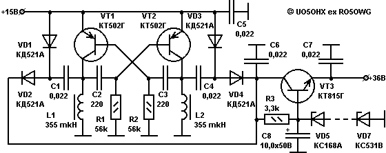

  Применение DC/DC конвертера позволило отказаться от намотки дополнительной обмотки в питающем трансформаторе самодельного спутникового приемника. Схема состоит из мультивибратора, двухтактного(!) выпрямителя с удвоением напряжения и стабилизатора на выходе. Напряжение двухтактного выпрямителя, складываясь с питающим напряжением, обеспечивает достаточный запас по напряжению (15 + 2*15 = 45В) для работы стабилизатора. Питание на этот преобразователь я подавал от стабилизированного же источника +15 вольт, для обеспечения высокого качества напряжения, питающего цепи варикапов.
