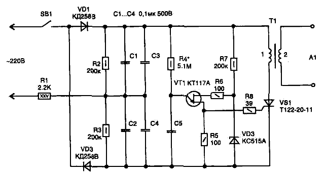

  Современные газовые плиты выпускаются промышленностью с уже имеющимся встроенным электронным зажиганием газа. Что довольно удобно и более безопасно, чем использование спичек или ручной зажигалки. Но в стране имеется еще большое количество старых плит, не оборудованных такими устройствами. В этом случае может быть полезным применение схемы на рис. 1. Она довольно простая, что позволяет изготовить устройство самостоятельно.
 Электронное зажигание для газовой плиты
Рис. 1. Электрическая схема преобразователя

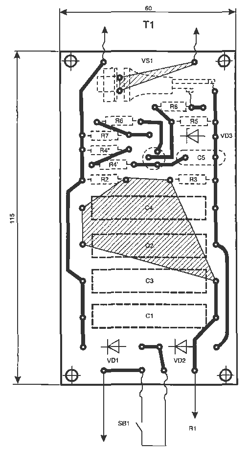

 Топология печатной платы
Рис. 3. Топология печатной платы
  Электрическая схема состоит из умножителя, повышающего в два раза сетевое напряжение на конденсаторах С1...С4. Конденсаторы заряжаются через резистор R1 и соответствующий диод, а при достижении напряжения величины 650 В открывается тиристор VS1 (напряжение открывания тиристора зависит от номиналов элементов — резистора R4 и емкости С5). В этом случае происходит быстрый разряд конденсаторов через открытый тиристор и малое сопротивление первичной обмотки трансформатора Т1. В результате этого на вторичной обмотке трансформатора появляются импульсы высокого напряжения. Выводы трансформатора высоковольтным проводом соединяются с электродами, расположенными вблизи от газовых горелок, рис. 2. В качестве электродов, для поджига газа, можно воспользоваться отслужившими свой срок автомобильными свечами. Для этого потребуется снять с них металлическую рубашку (ножовкой по металлу) и закрепить под крышкой на диэлектрической пластине. При этом, если нажать кнопку SB1, искра будет появляться между двумя горелками одновременно. Если же горелок четыре (что наиболее часто встречается), то вторичных обмоток у трансформатора должно быть две и они могут иметь по 1000...1200 витков.
  Настройка схемы заключается в подборе номинала резистора R4 (контролируя осциллографом напряжение на конденсаторах) таким, чтобы тиристор открывался периодически и синхронно с сетевыми заряжающими конденсаторы импульсами.
  В схеме применены детали: резисторы R1 — ПЭВ-25, остальные типа МЛТ; конденсаторы С1...С4 типа МБМ, С5 — любого типа. Диоды можно заменить любыми выпрямительными на ток не менее 0,5 А и допустимое обратное напряжение не менее 400 В.
  Высоковольтный трансформатор можно применить промышленного изготовления от электронных устройств зажигания газа и пр.. Все элементы схемы, кроме резистора R1 и трансформатора Т1, расположены на печатной плате, рис. 3. Вся конструкция закрывается диэлектрическим корпусом подходящих размеров, а кнопка SB1 закрепляется на корпусе плиты в удобном месте.
