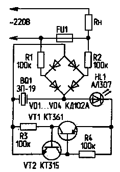

Индикатор перегорания предохранителя  Для защиты радиоэлектронного оборудования от токовых перегрузок используют плавкие и тепловые предохранители. После срабатывания предохранителя оборудование оказывается неработоспособным, поэтому своевременная реакция на срабатывание защиты позволяет быстро устранить причину неисправности и снова запустить, оборудование в работу. Предлагаемое устройство индицирует перегорание предохранителя короткими звуковыми и световыми сигналами. Индикатор выполнен в виде двухполюсника, включаемого параллельно предохранителю в цепь постоянного или переменного тока частотой до 1 кГц напряжением 10...1000 В. В состав устройства входят ограничитель тока на резисторах R1 и R2, мостовой диодный выпрямитель (VD1...VD4), элементы звуковой (BQ1) и световой (HL1) индикации и негатрон, выполненный на транзисторах VT1, VT2 и резисторах R3, R4. В качестве времязадающего конденсатора в устройстве использован пьезокерамический излучатель BQ1, который, если использовать только светодиодную индикацию, можно заменить конденсатором емкостью 0,022..,0,5 мкФ. При перегорании предохранителя на индикатор подается напряжение сети, и устройство генерирует прерывистые световые и звуковые сигналы (щелчки). Полагается, что сопротивление нагрузки конечно и не превышает нескольких мегаом. Для индикации перегорания предохранителя при оборванной нагрузке параллельно RH можно включить резистор сопротивлением 1...2 МОм. Остаточный ток, протекающий через нагрузку и индикатор при напряжении сети 220 В, не превышает 0,5 мА.
