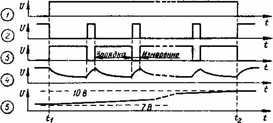

  Работу устройства иллюстрируют временные диаграммы, показанные на рис.2. При включении источника питания (t1 на рис.2) элемент DD1.3 триггера Шмитта устанавливается в единичное состояние и напряжением высокого уровня, поступающим на входной вывод 2 элемента DD1.1, разрешает работу генератора (диаграмма 2). Когда на выходе элемента DD1.2 появляется сигнал высокого уровня (диаграмма 3), он открывает транзистор VT1 и, таким образом, включает источник тока зарядки батареи на время приблизительно 2 мин.
 Временные диаграммы работы зарядного устройства
  Одновременно сигнал низкого уровня с выхода элемента DD1.1 (диаграмма 2) поступает на вывод 8 элемента DD1.3 и блокирует работу триггера Шмитта. Далее на выходе элемента DD1.2 появляется сигнал низкого уровня, транзистор VT1 закрывается и прекращается зарядка батареи. В этот момент высокий уровень напряжения на выходе элемента DD1.1 генератора разрешает работу триггера Шмитта. Измерение продолжается около 1 с, после чего генератор вновь включает источник тока и цикл зарядка-измерение повторяется. Так длится до тех пор, пока напряжение на батарее не станет равным 10 В (диаграмма 5) и в очередном периоде измерения напряжение, снимаемое с делителя R10R11, достигнет порога переключения триггера Шмитта. Теперь на выходе элемента DD1.3 триггера будет низкий уровень, который, действуя на вход 2 элемента DD1.1, запрещает работу генератора. При этом источник тока выключится - прекратится процесс зарядки батареи (момент t2 на рис.2).
  Зарядившаяся батарея может долго оставаться подключенной к устройству, что практически не отражается на ее состоянии, так как через делитель R10R11 протекает незначительный ток - около 100 мкА. Триггер Шмитта при этом находится в состоянии контроля за напряжением батареи. Но если в процессе разрядки напряжение на батарее снизится до 7 В, то григгер переключится в исходное состояние и начнется подзарядка батареи. Этот режим особо необходим при использовании устройства в системах аварийного питания, например, в электронных часах - для предотвращения сбоя показаний при пропадании напряжения сети. Циклы зарядка-измерение будут повторяться, пока батарея не зарядится до 10 В.

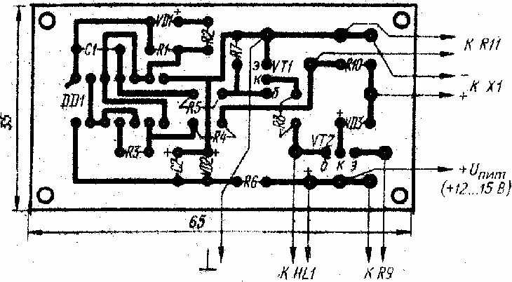

  Все детали устройства, кроме светодиода, разъемного соединителя X1 для подключения заряжаемой батареи и подстроечных резисторов R9 и R14, находящихся на лицевой панели корпуса, смонтированы на печатной плате (рис.3), выполненной из фольгированного стеклотекстолита толщиной 1 мм. Постоянные резисторы, диоды и конденсаторы установлены на плате в вертикальном положении.

  Если нет ошибок в монтаже и детали исправны, то устройство сразу начинает работать. Надо только отрегулировать напряжение срабатывания узла автоматики и установить необходимый ток зарядки батареи. Делают это в следующем порядке. Движок резистора R9 устанавливают в положение максимального, а резистора R11 - в положение минимального сопротивления. Вывод 1 элемента DD1.1 соединяют с плюсовым выводом питания микросхемы DD1. К разъему X1 вместо батареи подключают резистор сопротивлением 510 Ом. Затем на устройство подают напряжение питания и резистором R9 устанавливают необходимый ток зарядки батареи (для 7Д-0,115 - 11,5 мА). Далее на верхний по схеме вывод резистора R10 подают от вспомогательного источника постоянное напряжение 10 В и медленно увеличивают сопротивление резистора R11 до момента погасания светодиода HL1. Затем, медленно уменьшая напряжение дополнительного источника, фиксируют момент включения светодиода. Если светодиод включился при напряжении менее 7 В, то резистор R4 заменяют другим, меньшего сопротивления, а если более 7 В, то резистором большего сопротивления и повторяют регулировку резистором R11.
