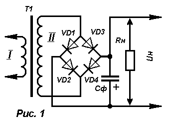

  Поскольку в преобладающем большинстве конструкций блоков питания используется двухполупериодный выпрямитель, диоды которого включены по мостовой схеме (рис. 1), о выборе его элементов здесь и пойдет разговор. Рассчитать выпрямитель - значит правильно выбрать выпрямительные диоды и конденсатор фильтра, а также определить необходимое переменное напряжение, снимаемое для выпрямления с вторичной обмотки сетевого трансформатора. Исходными данными для расчета выпрямителя служат: требуемое напряжение на нагрузке (Uн) и потребляемый ею максимальный ток (Iн).

1. Определяют переменное напряжение, которое должно быть на вторичной обмотке сетевого трансформатора:
U2 = B Uн,
где: Uн - постоянное напряжение на нагрузке, В;
В - коэффициент, зависящий от тока нагрузки, который определяют по табл. 1.
Коэффициент Ток нагрузки,А
0,1 0,2 0,4 0,6 0,8 1,0
В 0,8 1,0 1,9 1,4 1,5 1,7
С 2,4 2,2 2,0 1,9 1,8 1,8
2. По току нагрузки определяют максимальный ток, текущий через каждый диод выпрямительного моста:
Iд = 0,5 С Iн,
где: Iд - ток через диод, А;
Iн - максимальный ток нагрузки, А;
С - коэффициент, зависящий от тока нагрузки (определяют по табл. 1).
3. Подсчитывают обратное напряжение, которое будет приложено к каждому диоду выпрямителя:
Uобр = 1,5 Uн,
где: Uобр - обратное напряжение, В;
Uн - напряжение на нагрузке, В.
4. Выбирают диоды, у которых значения выпрямленного тока и допустимого обратного напряжения равны или превышают расчетные.
5. Определяют емкость конденсатора фильтра:
Сф = 3200 Iн / Uн Kп,
где: Сф - емкость конденсатора фильтра, мкФ;
Iн - максимальный ток нагрузки. A;
Uн - напряжение на нагрузке, В;
Kп - коэффициент пульсации выпрямленного напряжения (отношение амплитудного значения переменной составляющей частотой 100 Гц на выходе выпрямителя к среднему значению выпрямленного напряжения).
