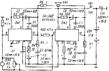

 Схема УМЗЧ мегафона
  Предлагаемый вниманию читателей усилитель мощности может быть использован для усиления сигналов мегафона. Он собран на двух микросхемах DA1, DA2, К174УН7 включенных по мостовой схеме. При питании от батареи напряжением 12 В на нагрузке, равной 4 Ом, он развивает мощность 7 Вт. Указанные на схеме номиналы элементов усилителя оптимальны при его работе от микрофона на основе телефонного капсюля ДЭМШ-1А. Сопротивления резисторов R4, R8 подбирают в зависимости от чувствительности используемого микрофона, но они обязательно должны быть одинаковыми. Соединение друг с другом седьмых выводов микросхем DA1, DA2 улучшает симметрию усилителя по постоянному току. Резистор R6 несколько уменьшает выходную мощность усилителя, но зато увеличивает его надежность.
А. ЧУЛКОВ
г. Владивосток
