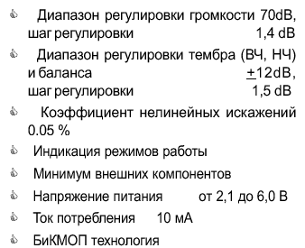

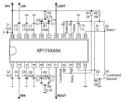

  Микросхема КР174ХА54 выполняет функции регулятора громкости, тембра и баланса в стереофонических системах и предназначена для применения в низковольтной малогабаритной звуковоиспроизводящей аппаратуре с кнопочным управлением.
 Параметры
