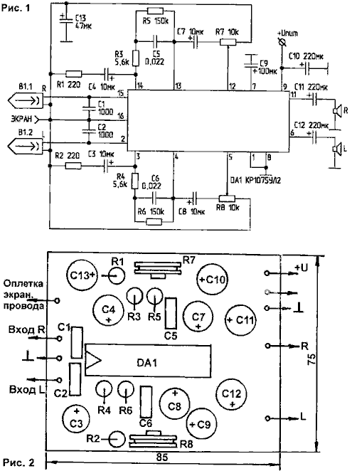

Усилитель стереоплейера
Схема включает в себя двухканальный усилитель воспроизведения с выходом на стереотелефоны, корректор тона и усилитель мощности низкой частоты с максимальной мощностью 2х0,07 Вт на нагрузке 2х32 Ом на ИМС КР1075УЛ2. Предназначен для применения в малогабаритных воспроизводящих магнитофонах (плейерах)высокого класса. Схема усилителя приведена на рис.1, а расположение деталей на плате — на рис.2. Указания по подключению и наладке: головка магнитофона соединяется с модулем экранированным проводом; конденсаторы С6 и С5 желательно ставить сТКЕ не хуже М1500; подбором конденсаторов С1 и С2 можно изменять частотные характеристики блока с конкретной головкой магнитофона; головка магнитофона может иметь индуктивность в пределах 100...200 мГн.
