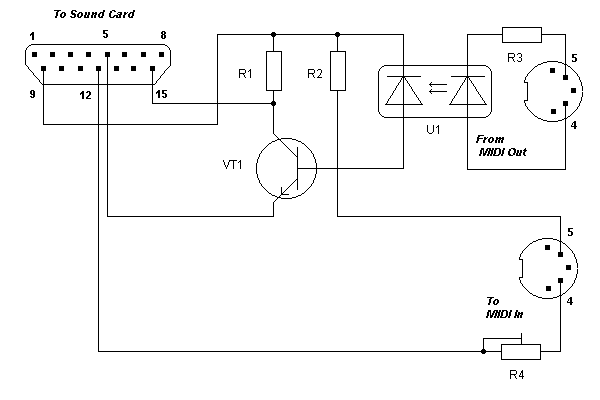

R1 - 4.3 кОм; R2,R3 - 200 Ом; R4 - 470 Ом (подстраивается под конкретную звуковую карту) VT1 - КТ312,КТ315,КТ3102 и т.п. U1 - АОД101
  Если Вы увлекаетесь MIDI музыкой, тогда вам обязательно должна пригодиться указанная ниже схема сопряжения звуковой карты компьютера с клавишным музыкальным инструментом. Устройство испытано на соединении инструмента YAMAHA PSR-510 с звуковой картой ESS1698.
