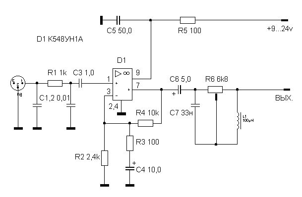

 Микрофонный усилитель
  Эта схема была создана для трансивера высокого класса и в конечном итоге подтвердила свою эффективность - схема используется в нескольких трансиверах, и получила хорошие отзывы. Схема самого микрофонного усилителя собранна на микросхеме К548УН1А и никаких особенностей не имеет. Эта микросхема была выбрана из- за своих хороших шумовых характеристик и хорошей нагрузочной способности, поэтому эмитерный повторитель на выходе можно не применять. Кроме всего прочего, этот ОУ развивает довольно большой сигнал на выходе, примерно около 8 - 10 вольт, также имеет встроенный стабилизатор, что делает еЈ не критичной к питающему напряжению. На выходе МУ установлен простой регулятор тембра, он позволяет регулировать окраску сигнала в пределах 100 Гц --- 0 ---10 Кгц по уровню примерно + 15 ДБ.
  Схема практически не требует наладки. Единственное, что нужно сделать, установить половину питающего напряжения резистором R 2 на 7 ножке ОУ. На практических испытаниях оказалось, что можно применять практически любой микрофон, от хорошего электретного до ДЭМШа. Регулятором тембра удавалось установить, почти любую желаемую тембровую окраску как говорится, на любителя.
