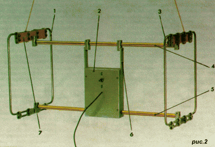

  Антенна с разнесенными рамками показана на рис. 2. Она состоит из рамок 1 и 3, расположенных в параллельных плоскостях зеркально относительно пульта управления 2, верхней 4 и нижней 5 траверс, двух шин металлизации 6, двух изоляторов 7 и выходного кабеля. Форму и прочность рамке придает несущая конструкция, изготовленная из тонкостенной стальной трубы диаметром 8 мм. В состав каждой рамки входят две такие трубы, имеющие С-образную форму. Их наружные размеры 350x170 мм. В полостях труб проложен коаксиальный кабель марки РК75-2-11. Наружный проводник каждого кабеля имеет разрыв длиной 20 мм в середине верхней части рамки. Длина разрыва равна зазору между трубами рамки. Внутренний проводник не имеет разрывов до переключателя SA1 на пульте управления. Траверсы изготовлены из дюралюминиевой трубы диаметром 16 мм. Длина верхней траверсы - 670 мм, нижняя состоит из двух частей длиной по 280 мм. В полости труб нижней траверсы проложены кабели от рамок, входящие в дюралюминиевую коробку пульта размерами 210x160x50 мм. Дюралюминиевые шины металлизации размерами 112x22x4 мм закрепляют коробку и соединяют верхнюю траверсу с экранирующими элементами антенны.
  Стеклотекстолитовые изоляторы размерами 240x30x4 мм совместно с элементами 1-6 образуют жесткую несущую конструкцию. Для сборки применены дюралюминиевые колодки и крепежные винты М4 и М6. Геометрическая симметрия, соосность и параллельность рамок с требуемым допуском 0,2° обеспечивается при соблюдении точности расстояний между частями рамок не хуже 1 мм. Рамки можно перемещать вдоль траверс в процессе сборки антенны и юстировки положения рамок. Допустимая разность длин кабелей рамок равна 10 мм. В качестве переключателя режимов работы на пульте управления использован тумблер П2Т-1 с фиксацией в нейтральном положении. Широкополосный трансформатор состоит из ферритового (марки М200НН2) магнитопровода в виде трех соосно сложенных колец размерами К32x20x5 мм и двух отрезков кабеля РК75-1-11. Отрезки кабеля намотаны в одном направлении, образуя две обмотки, содержащие по восемь витков каждая. Положение витков зафиксировано полиэтиленовой оправкой диаметром 20 и высотой 16 мм, введенной в полость магнитопровода. На цилиндрической поверхности оправки равномерно расположены 16 пазов. Каждая обмотка занимает восемь пазов оправки, что соответствует половине кольца магнитопровода. Внутренний проводник одного из отрезков не используется. Перед сборкой трансформатора с наружных кромок магнитопровода наждачной бумагой снимают фаску 0,3 мм. Для предотвращения электроконтактных помех радиоприему важно обеспечить постоянство контактов между экранирующими элементами, а также изоляцию экранирующих элементов в тех местах, где контакта не должно быть.
  Изготовление антенны возможно с отступлением от приведенного описания. Запас объема коробки пульта допускает исполнение антенны в различных вариантах. От типоразмера, числа колец, марки феррита магнитопровода и числа витков обмоток зависит значение верхней и нижней рабочей частоты трансформатора, а также его конструкция. Допустима магнитная проницаемость феррита не более 200. При меньшем ее значении необходимо увеличить число колец магнитопровода и число витков обмоток трансформатора. Из колец, меньше чем К32x20x5 мм, можно выполнить магнитопровод в виде столба, высота которого ограничена размерами коробки пульта и не должна превышать 180 мм. Трансформатор со столбчатым магнитопроводом высотой 126 мм, собранным из колец К20x12x6 мм с магнитной проницаемостью 150...200, может содержать две обмотки по три витка.
  Применение симметричных линий из свитых обмоточных проводов упростит конструкцию трансформатора, но вместе с тем и увеличит асимметрию антенной цепи. Тумблер П2Т-1 заменим переключателем на три положения и два направления. Объем коробки пульта допускает размещение в ней предварительного усилителя с источником питания и элементов настройки рамок в резонанс. Коэффициент шума предварительного усилителя должен быть меньше коэффициента шума радиоприемника. В предельно упрощенной антенне несущую конструкцию допустимо сделать из дерева, а для монтажа использовать экранированный провод, имеющий наружную изоляцию.
