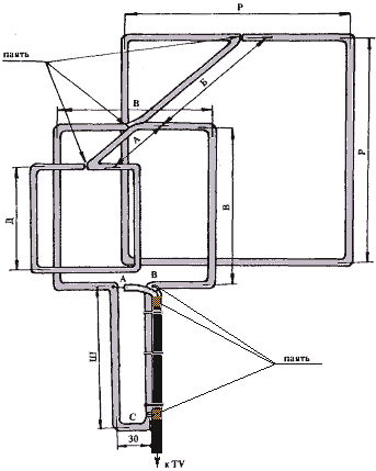

 ДМВ антенна   Эта антенна имеет высокий коэффициент усиления, может применяться как в комнатном, так и в наружном варианте. Отличается простотой изготовления, доступностью материалов, малыми размерами, эстетическим видом. Конструкция антенны представлена на рисунке, размеры — в таблице. За основу взята трехрамочная антенна, описанная в книге Никитина В.А "Как добиться хорошей работы телевизора". Для изготовления антенны берется любой провод из меди, латуни, стали, алюминия и др. диаметром 3...8 мм и выгибается по рисунку. В местах соединений провода спаиваются. Антенный кабель припаивается к точкам А и В. В точке С оплетка кабеля соединяется с материалом антенны.
Каналы Д(мм) В(мм) Р(мм) А (мм) Б (мм) Ш(мм)
21-26 134 158 193 67 98 152
27-32 122 144 176 61 89 139
33-40 110 131 160 55 80 126
41-49 99 117 143 50 72 112
50-58 89 105 129 45 69 102
59-68 81 96 113 41 59 92
69-80 73 86 106 37 53 83
