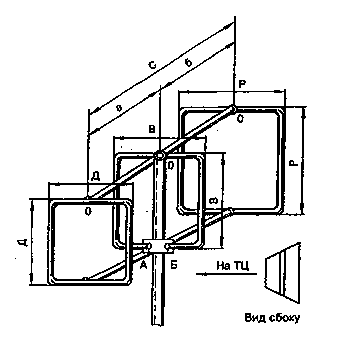

  В диапазоне ДМВ широкое применение находят рамочные антенны типа "Тройной квадрат". Эти антенны в отличие от других антенн этого диапазона имеют наибольший коэффициент усиления и наименьшие конструктивные особенности. В таблице приведены ее размеры. Геометрические размеры рамочной антенны "Тройной квадрат" дециметрового диапазона приведены в таблице (мм). Рамки выполняют из медного или латунного провода диаметром 3...5 мм, который при размерах антенны дециметрового диапазона обладает достаточной жесткостью. Существенно повысить дальность приЈма этой антенны можно при помощи любого ДМВ усилителя, который крепится к точкам А-Б второго квадрата.
 Самая эффективная ДМВ антенна
Каналы Размеры элементов, мм
Р В Д а б с Н
21...26 193 158 134 67 98 165 580
27...32 176 144 122 61 89 150 530
33... 40 160 131 110 55 80 135 475
41...49 143 117 99 50 72 122 430
50...58 129 105 89 45 65 110 390
