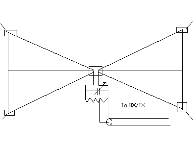

  Оба плеча антенны длинной по 1,5 м. У меня они растянуты между стенами комнаты ближе к потолку. Плечи выполнены сетевым проводом в местах соединений спаяны. У меня переключаютя 2 контура для работы на диапозонах от 160 до 40м и от 40м до 15 м. Отвод для кабеля от 1/4 - 1/5 количества витков. Работает вкзде одинаково хорошо даже в комнатных условиях (хотя дом у меня деревянный - может поэтому!). Эта антенна у меня малошумна и стоит как антипод магнитной рамочной антенны (с которой мне приходится использовать также и УРЧ). А здесь УРЧ не нужен. 80м отлично проходят правда относительно не далекие станции но вполне хорошо (если смотреть с моего QTH (Таллинн) то 4L6VV и EX8YP вполне отлично!)
