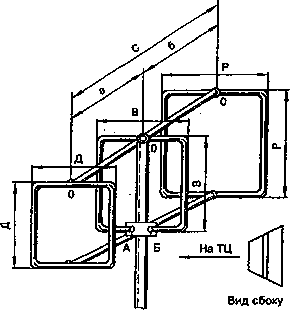

 Телевизионная антенна ДМВ диапазона   В диапазоне ДМВ широкое применение находят рамочные антенны типа "Тройной квадрат". Эти антенны в отличие от других антенн этого диапазона имеют наибольший коэффициент усиления и наименьшие конструктивные особенности. Рамки выполняют из медного или латунного провода диаметром 3...5 мм, который при размерах антенны дециметрового диапазона обладает достаточной жесткостью. В таблице приведены ее размеры. Геометрнческие размеры рамочной антенны "Тройной квадрат" дециметрового диапазона приведены в таблице.
Группы каналов Размеры элементов, мм
РВДабсН
21...261931581346798 165580
27...321761441226189150 530
33... 40 160 131 110 55 80 135 475
41...49 143 117 99 50 72 122 430
50...58129105894565110390
