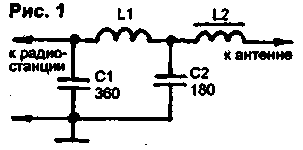

 Согласующего устройство    Катушка L2
 Плата   Лучших результатов можно достичь, если в радиостации применить телескопическую антенну с согласующим устройством. Длина антенны ("телескопа") - 700 мм. В ее основание надо вставить латунную втулку с резьбой М5 на конце. Длина резьбы -12мм.

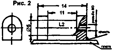

  Принципиальная схема согласующего устройства приведена на рис.1. Катушка L1 - бескаркасная, намотана на оправке диаметром 6 мм проводом ПЭВ-2 диаметром 0,8 мм и имеет 9 витков при длине намотки. 12мм. Катушка L2 содержит 30 витков намотанных проводом ПЭВ-2 диаметром 0,27 мм на каркасе из оргстекла, выполненном как изображено на рис.2.
  Подстроечный сердечник - с резьбой М3, марки 30ВЧ, МР-100, из карбонильного железа от катушек СБ-9а. Конденсаторы С1 и С2 - типа КД, КМ. Все элементы монтируются на плате из одностороннего стеклотекстолита толщиной 1 мм (рис.3).

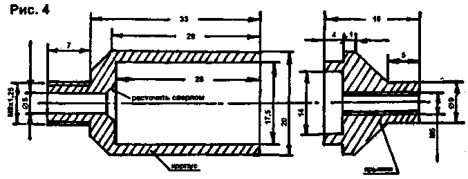

  Плата помещена в цилиндрический корпус, выточенный из оргстекла. Чертеж его приведен на рис.4. В крышке надфилем делается пропил для платы.
 Корпус
  Для настройки антенны надо выточить еще один корпус с вырезом посередине для настройки катушек. В разъеме СР-50 надо вывинтить верхнюю гайку и нарезать внутреннюю резьбу М9х1,25 (можно взять и М8). Затем гайку обратной стороной навинчивают на корпус с вырезом, и вставляют плату с кусочком кабеля РК-50. Оплетку кабеля соединяют с разрезной шайбой, а центральный провод - со штырем разъема СР-50. Соединяют разъем и цилиндрический корпус. Телескопическую антенну ввинчивают в крышку корпуса и кусочком провода соединяют с платой. Корпус и крышку соединяют тремя винтами М2. Настройку антенны ведут по КСВ-метру. Сдвигая и раздвигая витки катушки L1, добиваются минимальных показаний в режиме отраженной волны. Подстройкой катушки L2 уточняют настройку. Этим можно достичь КСВ S1,1...1,2. И последнее, что надо сделать - перенести настроенную плату согласующего устройства в цельный корпус и произвести окончательную сборку.
