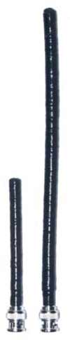

  Такие антенны относительно просты в изготовлении. Размеры могут варьироваться от 9 до 25 см и больше (но это уже на любителя). Чтобы сделать такую антенну необходимо иметь разъем, подходящий к вашей портативке, кусок толстого телевизионного кабеля (например РК-75), провод ПЭВ диаметром от 0,25 до 0,7 мм., немного хорошего клея и термоусадка.
  Из кабеля вытягивается все содержимое, остается только наружный слой изоляционного материала, т.е. пластиковая трубка диаметром 7-9 мм. (зависит от кабеля). Теперь необходимо "примерить" разъем. Я покупал обжимные разъемы с внутренним диаметром трубки для обжима кабеля (она же земля разъема) чуть большим диаметра кабеля. Т.е. изготовленная по методике, описанной выше, трубка просто вставляется в разъем на клей (использовался просто суперклей как наиболее быстросохнущий). Но склеивать все это пока рано. Сначала надо проделать в трубке небольшое отверстие милиметров на 4-5 выше того места, где закончится разъем. В это отверстие просовывается провод ПЭВ (снаружи внутрь, чтобы конец торчал изнутри трубки), которым вы будете наматывать вибратор. К его концу припаивается центральный штырек от разъема который защелкивается на место (для пущей прочности я еще капаю туда суперклеем). Далее торчащий из куска кабеля провод начинаем наматывать виток к витку от разъема "наружу". В зависимости от толщины провода изменяется длина намотки. Самым тонким проводом около 8-10 см., самым толстым 25 см. Но лучше всего намотать побольше и отматывать по мере настройки.
  Когда все намотали пройдитесь клеем вдоль витков чтобы они не раскручивались и можно начинать ловить КСВ. Делается это специальным прибором, который именуется индикатором напряженности поля. Чем больше отклоняется стрелка во время нажатия РТТ на портативке с вашей антенной - тем лучше. Так отматываем виток за витком пока не увидим что показания достигли пика и начинают падать... Откусываем ненужное и антенна практически готова. Насаживаем термоусадку, затыкаем дырку с торца и вот ваша суперантенна! Но следует помнить что антенны с тонким вибратором, да еще и укороченные имеют подлое свойство работать только в узком диапазоне частот. Например антенна намотанная проводом 0.7 работает без заметного падения эффективности где-то в пределах 40-ка каналов, 0.2 - вообще каналов 15. Но в принципе хватает... Наделал я таких самоделок много и работают они замечательно, гораздо лучше всяких крысиных хвостов.
