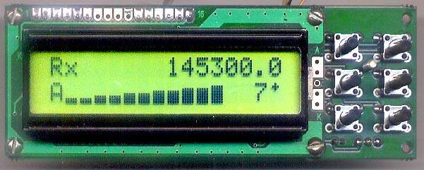

Модуль выполнен в виде единого блока с органами управления (6
кнопок расположенных с шагом под стандартную резинку), и двухстрочным
ЖКИ дисплеем ВС1602А с желто-зеленой подсветкой шкалы. Схема собрана
преимущественно с использованием SMD элементов, на печатной плате с
металлизацией отверстий, и защитной маской. ГУНы синтезатора раздельные,
выполнены на малошумящих полевых транзисторах, и размещены в экране.
Этим обеспечивается устойчивая работа схемы, и чистый спектр ВЧ выхода.
Размер платы модуля 37Х105 мм.

Назначение кнопок.
- Кнопка “F” - (функция). Позволяет зайти в меню настройки.
- Кнопка “W” - переключение окон.
- Кнопка “CH” - переключение в каналы памяти и обратно в режим
непрерывной шкалы.
- Кнопка “UP” - перестройка частоты на увеличение с выбранным
шагом, или по каналам.
- Кнопка “DN” - то же самое на уменьшение.
- Кнопка “Scan” - сканирование.
Комбинация нажатий “F” затем любой другой позволяет зайти в режим
настройки соответствующего этой кнопке режима. Далее кнопкой “F” в меню
выбирается изменяемый параметр (высвечивается на дисплее), а кнопками “UP”,
“DN” изменяется его значение.
