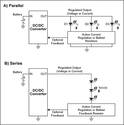

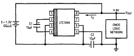

Итак, первая фара построена, испытана и "обкатана". Каковы дальнейшие перспективные направления светодиодного фаростроения? Первым этапом, наверное, будет дальнейшее наращивание мощности. Планирую постройку 10-диодной фары с переключаемым режимом работы 5\10. Ну а дальнейшее улучшение качества требует применения сложных микроэлектронных компонентов. Например, мне кажется, неплохо бы избавиться от гасящих\выравнивающих резисторов - ведь на них теряется 30-40% энергии. И стабилизацию тока через светодиоды независимо от разряженности источника хотелось бы иметь. Наилучшим вариантом было бы последовательное включение всей цепочки светодиодов со стабилизацией тока. А чтобы не увеличивать количество последовательных батарей, нужно чтобы эта схема еще и напряжение увеличивала с 3 или 4,5 В до 20-25 В. Такие вот, так сказать, ТУ на разработку "идеальной фары".
Оказалось, специально для решения таких задач выпускаются специализированные ИС. Область их применения - управление светодиодами подсветки ЖК-мониторов для мобильных устройств - ноутбуки. сотовые телефоны и т.д. Вывел меня на эту информацию Дима gdt (at) hotmail.ru - СПАСИБО!
В частности, линейку ИС различного назначения для управления светодиодами выпускает фирма Maxim (Maxim Integrated Products, Inc), на сайте которой (http://www.maxim-ic.com) была найдена статья "Solutions for Driving White LEDs" (Apr 23, 2002). Некоторые из этих "решений" отлично подойдут для велофары:
Рис.1 Общая блок - схема управления светодиодами

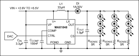

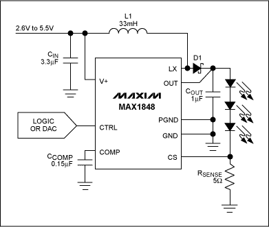

Вариант 1. Микросхема MAX1848, управление цепочкой из 3х светодиодов.

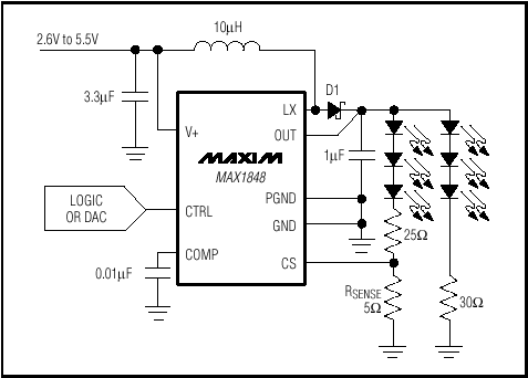

Вариант 2. Повышенная мощность. Микросхема MAX1848, включение 3х параллельных цепочек.
Вариант 3: Возможна другая схема включения обратной связи - с делителя напряжения.

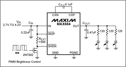

Вариант 4. Микросхема MAX684 (судя по описаниям, MAX684 очень похожа по параметрам и характеристикам на MAX1848, требует меньше деталей внешней навески, не требует внешней индуктивности, но ее КПД преобразования на 20-25% хуже).
Нагрузочная способность микросхем этого семейства:
MAX682 - 250 мА
MAX683 - 100мА
MAX684 - 50мА

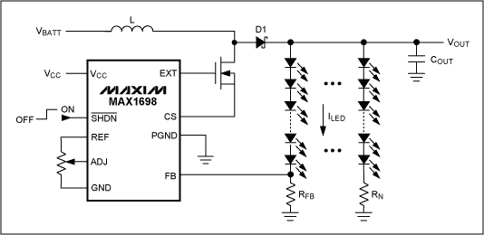

Вариант 5. Максимальная мощность, несколько цепочек светодиодов, микросхема MAX1698

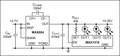

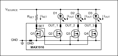

Вариант 6. Вместо гасящих\выравнивающих сопротивлений - трехканальное "токовое зеркало", микросхема MAX1916.
Вариант 7. Повышающий напряжение безиндуктивный интегральный DC\DC-преобразователь, микросхема MAX684, токовое зеркало в нагрузке.

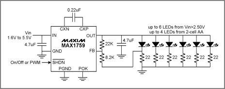

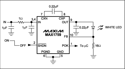

Вариант 8. Микросхема MAX1759.
Вариант 9. Та же микросхема MAX1759 , нагрузка до 100 мА.
Благодаря письму от Mike (Mike@nmd), любезно приславшему ссылочку http://www.cooler.it/cl250402.html, удалось выйти на целое семейство микросхем DC\DC повышающих конвертеров, хоть и не предназначенных специально для питания LED`ов, но вроде бы, вполне пригодных для постройки фар и других фонариков.
Вариант 10. Микросхема MAX619 - пожалуй. самая простая схема включения. Работоспособность при падении входного напряжения до 2 В. Нагрузка 50 мА при Uвх.>3 В.
Вариант 11. Микросхема MAX878, входное напряжение может изменяться от 1,5 до 6,2 В. Выход 3,3 В, до 250 мА.

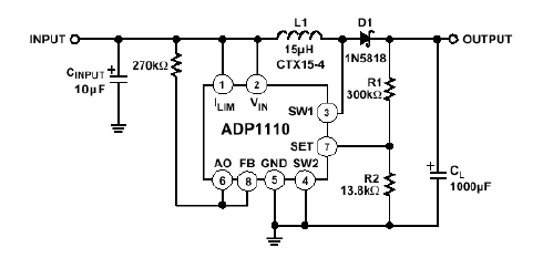

Вариант 12. Микросхема ADP1110 - по слухам, более распространена, чем MAXы, работает начиная с Uвх=1,15 В (!!! всего одна батарейка !!!) Uвых. до 12 В

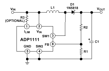

Вариант 13. Примерно то же самое, минимальное входное 2 В, нагрузка 300 мА
Вариант 14. Микросхема LTC1044 - очень простая схема подключения, Uвх=от1,5 до 9 В; Uвых= до 9 В; нагрузка до 200мА (но впрочем, типовое 60 мА)
Как видите, выглядит все это весьма заманчиво:-) Осталось только где-то найти эти микросхемы незадорого....

Ура! Найдена ADP1111 (110 руб. с НДС) Строим новую мощную фару!
10 светодиодов, с переключением 6\10, пять цепочек по два.
