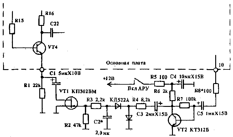

В TRX может быть введена АРУ (рис.4), при этом изменение в основной плате только одно — эмиттер VT4 необходимо отсоединить от корпуса. АРУ работает следующим образом.
Рис. 4
При отсутствии сигнала на входе УНЧ его усиление максимально, так как на затворе VT1 КП302БМ напряжение равно нулю и его сопротивление канала сток-исток близко к нулю. И, как следствие этого, конденсатор С1 платы АРУ закорочен на землю. При появлении сигнала на выходе УНЧ он усиливается усилителем АРУ на VT2, выпрямляется диодами VD1, VD2. По мере увеличения сигнала на затворе VT1 появляется все большее отрицательное напряжение, и транзистор запирается. За счет этого уменьшается усиление первого каскада УНЧ-приемника на VT4. Узел АРУ монтируется на отдельной плате.
