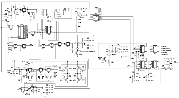

С учетом всего вышеизложенного и был разработан предлагаемый приемно-контрольный охранный квартирный прибор. Он не содержит никаких Ноу-Хау. Просто это тщательно проработанная конструкция, изготовленная в нескольких экземплярах и показавшая безотказную работу в течении нескольких лет эксплуатации.
Рис. 1. Принципиальная схема (щелкните мышью для увеличения)

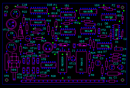

Для оценки объема работы по изготовлению платы прибора, привожу расположение деталей на плате:
На первый взгляд может показаться, что плата сильно наворочена, что здесь так и напрашивается какой-нибудь PIC16F84, однако не стоит торопиться с выводами! От реле и их ключей никуда не деться, от входного шлейфного каскада тоже. Никуда не деться от сирены и ее мостового формирователя. Можно заменить 70% микросхем контроллером, но выигрыша в цене не будет, а вот сокращения размеров платы и ее удешевления добиться можно. Однако за это придется заплатить самой большой в охранном деле ценой- надежностью! Любая микропроцессорная система есть динамическая система с ветвящимся алгоритмом работы, склонная к сбоям под действием помех. Аппаратная статическая реализация всегда надежней программной реализации без резервирования при том же порядке аппаратных затрат. Из-за сбоев контроллеров теряют спутники и межпланетные станции, так что применять их нужно там, где нет другого приемлемого решения и желательно в тех устройствах, которые работают не сами по себе, а под бдительным оком человека, например в системных блоках компьютеров ;-). Сократить схему можно и применив аналоговые задержки на электролитических конденсаторах, но электролит- самая ненадежная радиодеталь! Так что лучше оставить цифровые задержки, мирясь с ростом числа микросхем ради сохранения высокой надежности. Схема содержит электролитические конденсаторы, но они стоят в цепях, не критичных к их качеству. В схемах временных задержек требования к качеству конденсаторов очень высоки.

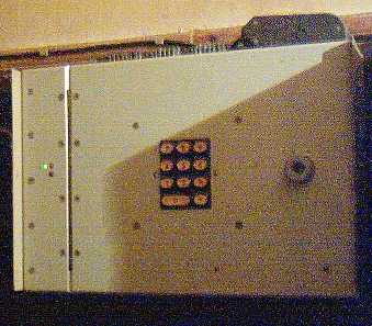

Внешний вид системы сигнализации, выполненной по схеме "Неуничтожимый ящик":
Справа в середине виден внутренний замок, в середине- открытая кодовая клавиатура, слева три светодиода: "Электросеть включена", "Идет зарядка аккумулятора" и "Норма". Сверху ящика виден радиатор Блока автоматической подзарядки аккумулятора:
Сверху ящика, с правой стороны виден разъем "ШР-30", через который к системе подключены все периферийные цепи.

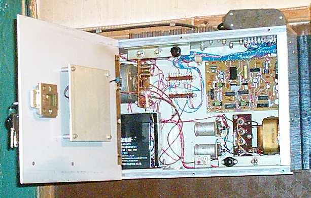

Вид системы с открытой дверцей:
Внутри ящика: Слева внизу виден аккумулятор 12В, 4Ач, слева вверху- головка от десятиваттного динамика сирены типа "колокол", рядом с ней вертикально стоит плата блока автоматической подзарядки аккумулятора. Слева вверху тумблер включения цепи 220В, тумблер отключения динамика сирены на время профилактической проверки системы и регулировки чувствительности датчиков движения и предохранитель цепи 220В. В середине, на дне ящика, установлены две монтажные колодки, к которым припаяны резисторы 10 Ом, 0.125 Вт, которые используются, как предохранители периферийных цепей системы. Справа вверху видна основная печатная плата системы. Справа внизу виден силовой трансформатор блока подзарядки аккумулятора, выпрямитель и конденсаторы фильтра питания. Спереди справа внизу предохранитель цепи 12В и тумблер включения системы в режим охраны. Им же система отключается при приходе и открытии замка системы после ее блокировки с клавиатуры. На открытой дверце виден механизм замка и антивандальный экран кодовой клавиатуры.
