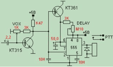

VOX для Yaesu FT-840
Николай, RZ4HX
rz4hx (at) infopac.ru
Предлагаю простую схему VOXa, и не только для этого трансивера. Схема настолько проста, что не требует наладки. Необходимо только подобрать НЧ сигнал на входе VOXa. Реле я использовал РЭС-55А. Для отключения устройства, можно использовать клавишу MOX.
При возникновении вопросов - пишите на мой E-mail
