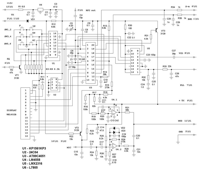

По многочисленным просьбам радиолюбителей доработан синтезатор станции FM-2004-2 и FM-2006
Основная проблема заключалась в примененной ранее дорогой и дефицитной микросхеме синтезатора КФ1015ПЛ4. В связи с этим изменена прошивка и сама плата для применения более доступных и недорогих микросхем LMX2306, LMX2316 которые к тому же значительно лучше по параметрам и нет брака в отличие от предыдущих.
Для диапазона 144 достаточно LMX2306, а для 144 и 430 - LMX2316. Оба варианта прошивки прилагаются. Все функции остались прежние как и были, схема тоже. Отличие только в том, что по входу микрофона добавлен фильтр ФВЧ. Это дополнительно улучшило качество звучания. Синтезатор можно применять и во всех других УКВ ЧМ радиостанциях.
Синтезатор для любительских станций  FM-2006, FM-2004
Принципиальная схема синтезатора
