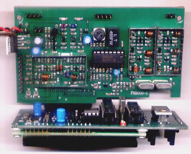

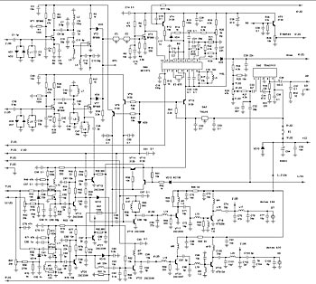

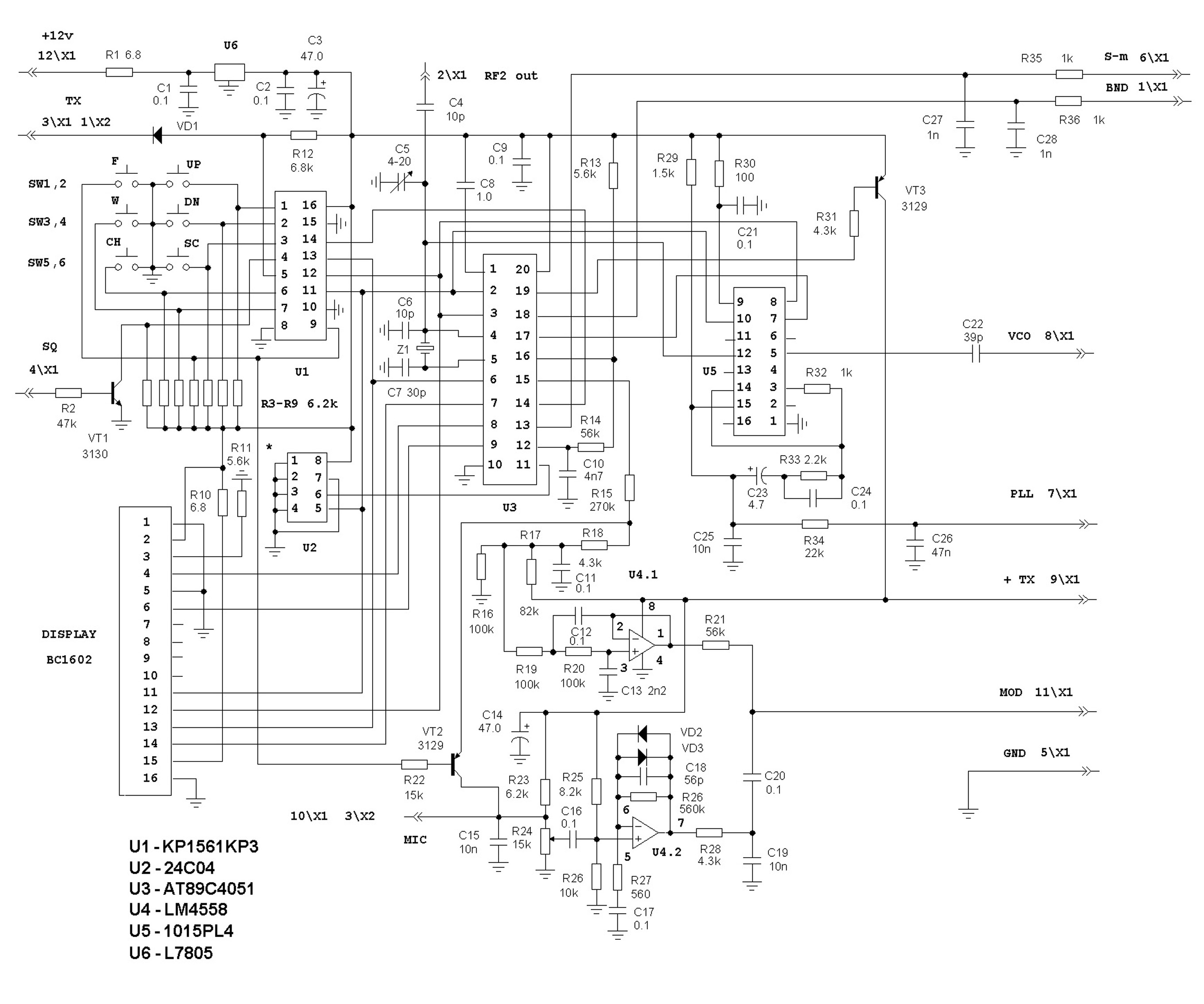

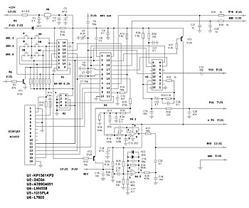

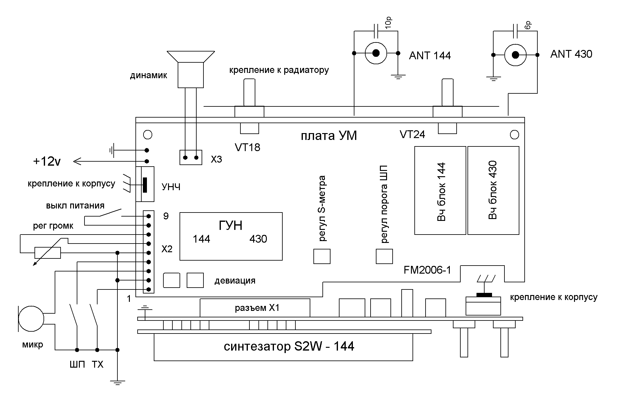

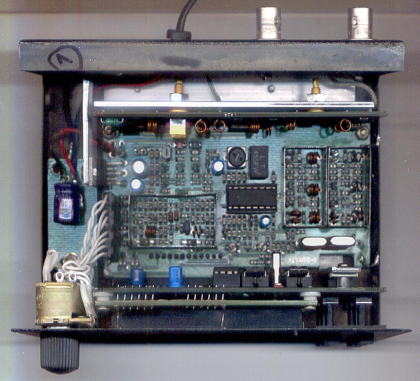

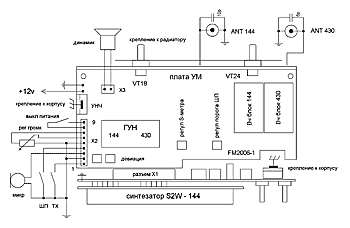

Трансивер FM2006 является дальнейшей модификацией предыдущей разработки FM2004-2 описанной на http://www.qrz.ru/schemes/detail/4241.html За основу взята предыдущая схема радиотракта 144, добавлен аналогичный с небольшими отличиями тракт 430, введены необходимые цепи коммутации. По исполнению конструкция аналогична предыдущей, такая же компоновка плат, и прежний вид спереди. Синтезатор остался тот же, поменялась только прошивка. Кнопка "WIN" в этом варианте переключает диапазоны 144/430. Схема, рисунки плат, монтажки, и прошивка прилагается.

Размер плат для повторения: Основная плата 107,5 Х 57 мм, Синтезатор 106 Х 37 мм, УМ 108 Х 24 мм

Настройка функций синтезатора:
Настройки можно производить независимо для каждого диапазона, поэтому нужно сначала кнопкой “WIN” выбрать требуемый диапазон, затем настроить в нем все необходимое.

Все резисторы и конденсаторы имеют типоразмер 0805 большинство, и некоторые 1206. Их видно по монтажной схеме. Диоды можно все КД522, но в ВЧ ограничителях на входе желательно ставить импортный аналог. У них меньше емкость, и нет ухода от температуры. Диод VD10 – любой на 3-5 ампер, для защиты от переполюсовки. VD2,VD3 на плате синтезатора – диодная сборка BAW99. Варикап VD11 – КВ132 для 144, и VD14 - КВ109 (с меньшим перекрытием) для 430. Большинство контуров бескаркасные, и данные приведены в таблице. Экраны для сектора ГУН и ВЧ блоков изготавливаются из полоски жести шириной 6 мм согнутыми по прямоугольному периметру, и по углам припаиваются на корпус.

Настройка чрезвычайно проста, и занимает мало времени. Сначала нужно измерить напряжение на коллекторах VT14,VT15. Напряжение там должно быть в районе 7,7 вольт поочередно, при переключении диапазонов. Если это есть, это говорит об исправности цепей питания и коммутации. Далее нужно настроить ГУНы. В положении 144, слегка раздвигая витки L10 установить в точке 7\Х1 напряжение ФАПЧ около 2 вольт. Затем в положении 430 раздвигая L11 установить такое же напряжение. При передаче напряжение в этой точке будет в районе 3,5 вольт. Точно устанавливать значения нет необходимости, ФАПЧ работает с запасом. Затем подключить к выходу 144 эквивалент, измерить мощность, и раздвигая витки катушек УМ выставить максимум. Измерить частоту, и выставить точное значение, вращая С5 в опорном генераторе на плате синтезатора. Настройку приемного тракта лучше всего производить с помощью измерителя АЧХ. Детекторную головку подключить к контрольной точке КТ1, а выход прибора к гнезду 144. Раздвигая витки ВЧ блока выставить полосу 4 Мгц. АЧХ имеет вид близкий к прямоугольной с небольшим провалом по средине. Контуром гетеродина выставить максимальный размах. Тоже самое проделать для 430, и выставить полосу 8 Мгц. Далее отключив ШП кнопкой, или резистором R20 настроить L5 по максимальной громкости шума в динамике. Точка максимума видна четко. Затем закрыть шумоподавитель, выставив R20 вблизи порога срабатывания. Для калибровки S-метра подключить ГСС на вход 144, настроится на частоту, и убедится что чувствительность в норме. Затем уровень выхода ГСС установить 5 мкв, и выставить с помощью R29 показания 9.00 баллов. Остальные значения совпадут автоматически. Если дать максимальный уровень до упора, то показания будут 9+43 ДБ. Для 144 показания получаются точными, а 430 отдельно не регулируется, и поэтому там как получится, но примерно совпадает. В завершение выставить девиацию, и чувствительность микрофона. Если измерять девиацию нечем, то при указанных номиналах, девиации 4 Кгц соответствует положение R42 чуть более средины по часовой стрелке – 55% и R67 – 75%. Положение R24 регулировки микрофона ближе к максимальному, а для работы в шумной обстановке или автомобиле желательно устанавливать на 50-70%.

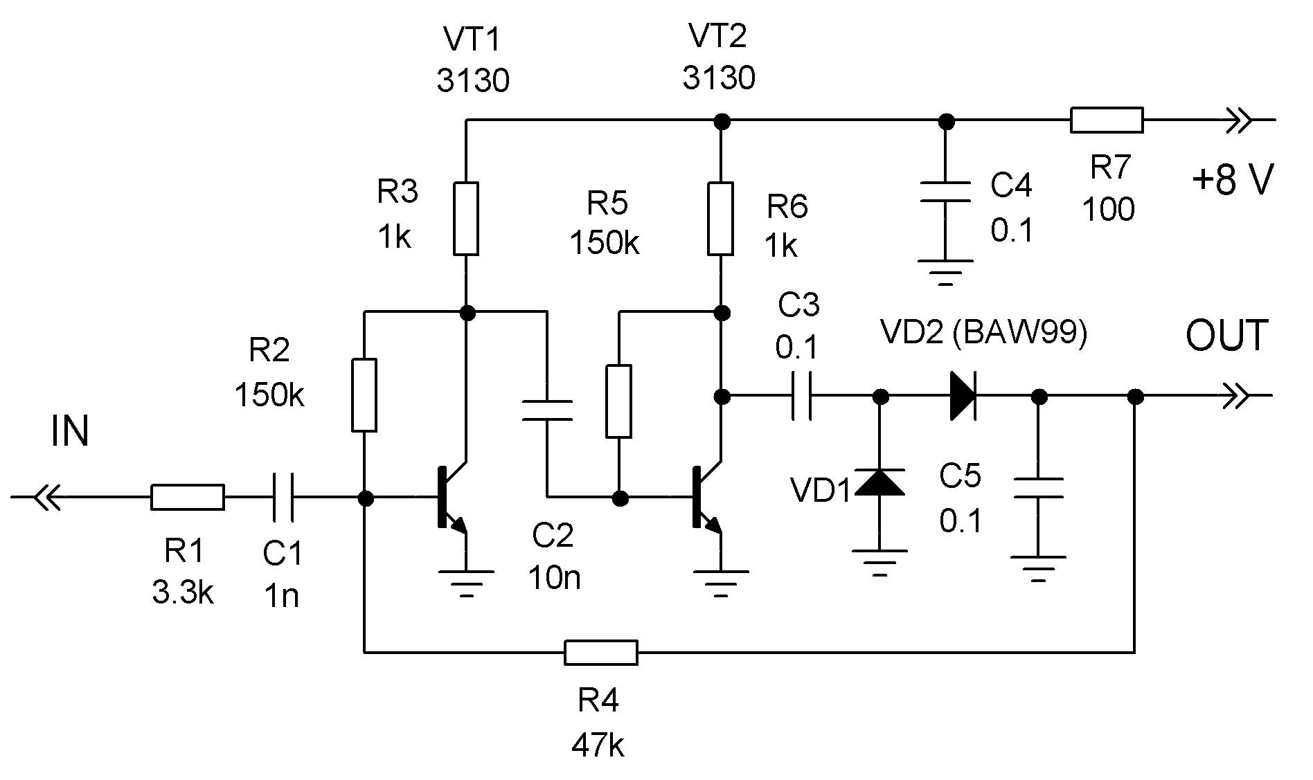

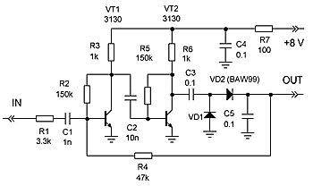

Если у кого возникнут трудности с приобретением МС3371, то вместо нее можно применить более доступную и дешевую МС3361. Работает она точно так же, только у нее нет детектора уровня для S-метра. Для этого можно приспособить маленькую платку собранную по приведенной схеме. Это обычный усилитель с обратной связью по выходному напряжению. Особенность в том, что VT1 работает не на закрывание как обычно, а на открывание. При увеличении выходного напряжения на диодах, растет ток базы VT1, и за счет этого падает входное напряжение, ограниченное резистором R1, и дополнительно выходное VT1 за счет уменьшения напряжения на коллекторе.
В таком варианте получается более протяженная регулировочная характеристика, а зависимость логарифмическая, так как определяется характеристикой диодов.
Плата выполнена из одностороннего стеклотекстолита, все детали SMD. Для установки платы нужно подпаять снизу основной платы жесткие выводы из ножек резисторов. Один паяется к ножке выхода фильтра F3 455, и рядом плюс и корпус. Плата одевается отверстиями на эти 3 вывода, плотно прижимается к основной плате стороной, которая без фольги, и запаивается. Выход схемы подключается тонким проводом к резистору R29, а транзистор VT5 удаляется, или не устанавливается. Как это выглядит с дополнительной платой, показано на рисунке. Схема работает корректно, холостого хода нет, температурного дрейфа тоже не отмечено. Размер платы 24,5 Х 17 мм.
