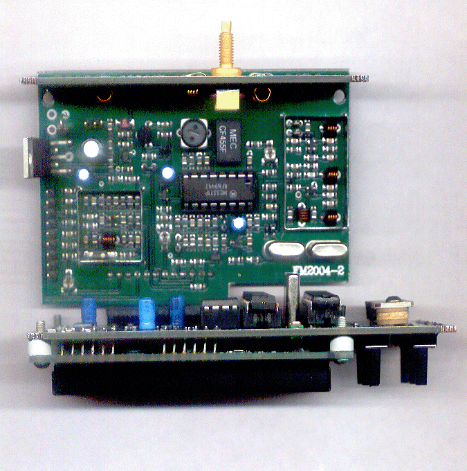

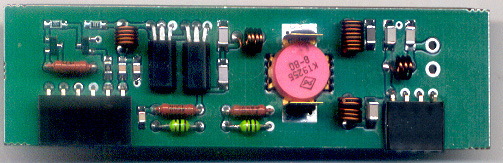

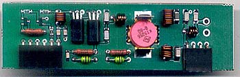

С момента своего появления УКВ трансивер FM2004 получил много хороших отзывов от радиолюбителей по качеству работы, и по сервисным возможностям. В процессе дальнейшего повторения в конструкцию были внесены изменения направленные на дополнительное улучшение. Было введено звуковое подтверждение нажатия кнопок, и перенесен ГУН с платы синтезатора на основную плату. Этот вариант FM2004-1 был опубликован в журнале Радио №1,№2 за 2006 год. Еще до публикации в журнале эту конструкцию собирали многие радиолюбители, и была отмечена хорошая повторяемость, и простота настройки. Но далее возникла проблема с приобретением выходных транзисторов 2SC1971. От первоначальной стоимости 2 долл, его цена выросла до 20-ти на рынке, и то за эти деньги чаще можно купить подделку чем настоящий. Пришлось отказаться от дальнейшего применения неоправданно дорогих импортных транзисторов и перейти на отечественные КТ920Б, КТ925Б, которые работают не хуже, и даже лучше, но требуют немного большей раскачки. Поэтому в новом варианте в предоконечном каскаде применяются два параллельно включенных транзистора 2SC2053. Конструктивно плата усилителя мощности выполнена съемной, на разъеме, и легко устанавливается при сборке вместе с прикрученным к транзистору алюминиевым уголком теплоотвода, или радиатором. Немного изменена так же схема ГУН. Транзистор включен по схеме с общим затвором. В таком варианте напряжение собственных ВЧ колебаний на контуре больше, и ГУН менее восприимчив к внешним полям. Состыкованные между собой платы работают устойчиво в любом виде, в корпусе, без корпуса, просто на столе, при полной мощности и любом значении КСВ.  Все что из этого получилось, прилагается. Схемы, монтажки, рисунки плат, и прочее. Файл прошивки тоже прилагается.
Любительская радиостанция FM2004-2 диапазона 144-146 Мгц   Любительская радиостанция FM2004-2 диапазона 144-146 Мгц
Некоторые особенности конструкции:

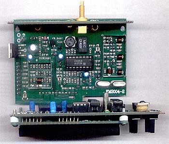

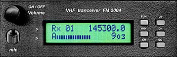

Трансивер FM2004-2 выполнен в виде 3-х отдельных плат, которые стыкуются между собой через впаянные в платы разъемы, и в таком виде представляют законченную конструкцию с минимальным количеством соединительных проводов.  Подключаются только внешние устройства – динамик, тангента, питание, антенна. Все это выведено на разъемы. Для отображениия  информации используется двухстрочный ЖКИ с подсветкой,  на который выводится вся информация, в том числе и линейка S-метра, показания которой дублируются цифровым значением в конце шкалы. Измеряется диапазон уровней в баллах от 2+ до 9+40 ДБ. Дискретность 0,5 балла (3 ДБ). Линейкой так же отображается включенный уровень мощности при передаче, и дублируется надписью – HIG, LOW. Дополнительные удобства создает наличие двух окон независимых настроек. Нажатием одной кнопки, можно оперативно переходить из окна “А”, в окно “В” где по усмотрению могут быть установлены совсем другие границы частот диапазона, границы сканирования, шаг, и прочее.

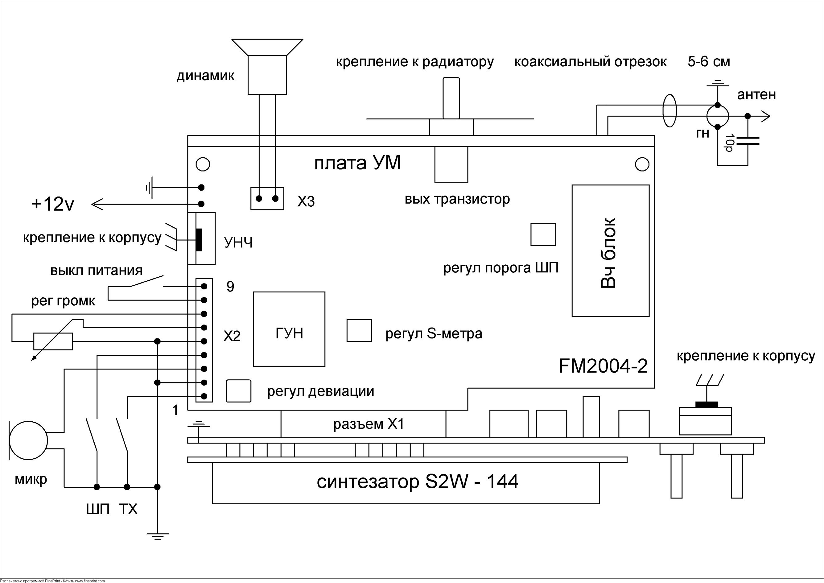

Подключение

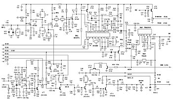

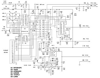

Принципиальная схема   Принципиальная схема
