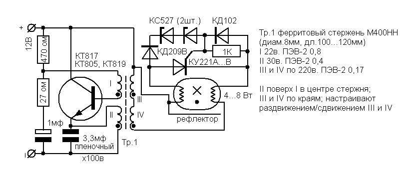

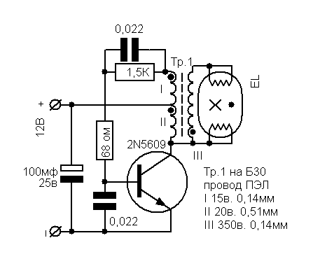

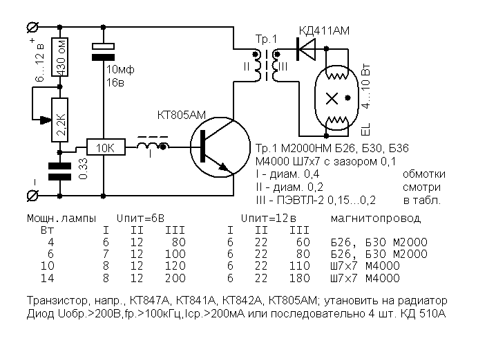

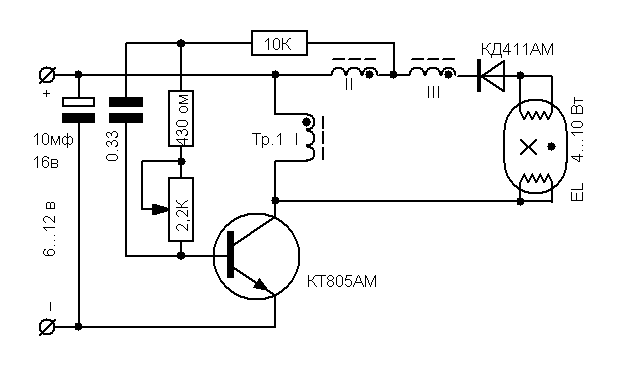

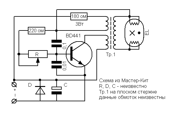

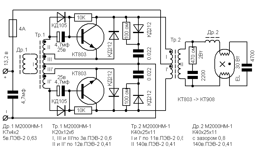

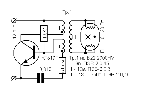

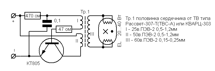

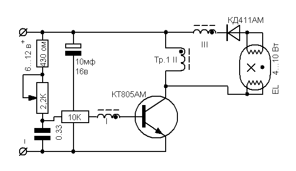

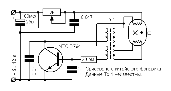

В этой статье мы обобщим материал, касающийся питания ЛДС. Статья составлена по материалам разрозненно встречающимся в интернете. Здесь приводим только схемы, номиналы деталей, краткие комментарии. Авторские описания, принципы работы и прочие риторические кудри в этом обзоре не приводим, т.к. основное назначение статьи - осветить схемотехнические решения питания ЛДС. Схемы отсортированы в следующем условном порядке: низковольтные на транзисторах, низковольтные на микросхемах, высоковольтные на транзисторах, высоковольтные на микросхемах; где под "низковольтными" понимаются схемы с питанием до 12 В, а под "высоковольтными" - схемы с питанием от сети 220 В. Низковольтные на транзисторахСхема 1. Здесь интересное решение подогрева спиралей лампы. Схема 2. Здесь C и D выполняют функцию стабилизатора. Схема 3. Просто четкая и понятная схема. Схема 4. Дважды два - итого четыре детали и трансформатор. Схема 5. Это вариация схемы 4. Схема 6. Рекордсмен по количеству деталей. Схема 7 (далее 8 и 9). Просто "чудо" импульсной техники. Схема 8. Намоточные данные трансформатора в таблице из схемы 7. Схема 9. Намоточные данные трансформатора в таблице из схемы 7. Схема 10. Не смотря на внешнюю сложность от предыдущих схем отличается большим КПД. Обратите внимание на намоточные данные Др.1 и Тр.1. Схема 11. Генератор по этой схеме собирал - работает. Интерес представляет подогрев спиралей лампы. Желающие повторить эту схему используйте другой магнитопровод, например, Ш-образный. Я использовал ферритовый стержень. О результатах работы прошу сообщить на Показать Email Схема 12. Оригинальное решение с поджигом лампы. Схема 13. Очередная вариация схем 5 и 6. Если будут какие-то вопросы - пишите
