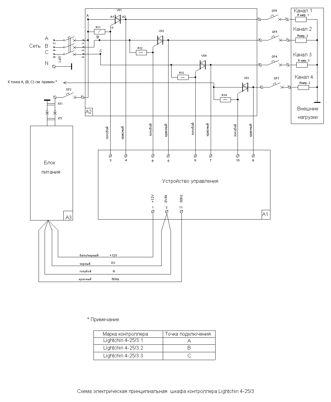

Cхемные отличия устройств указаны в таблице примечаний на принципиальной схеме.

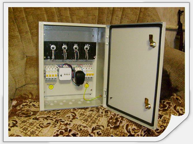

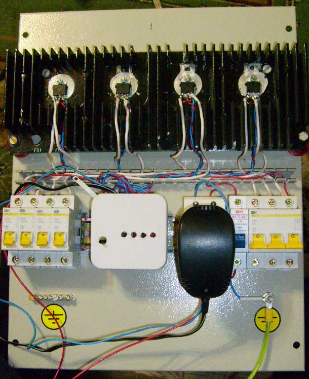

  • Расположение элементов в электрошкафе показано на рис.1.

  • применение симисторов BTA 41600 B , имеющих изолированную площадку теплоотвода.
  • применение оптической развязки MOC 3062, обеспечивающей коммутацию выходных симисторных ключей в момент перехода тока сети через «0». Это обеспечивает минимизацию помех при коммутации ключей.
  • применение специализированного микроконтроллера управления гирляндами ( China ).
  • благодаря изолированным телоотводным площадкам симисторов BTA 41-600 B применяется групповой охладитель, на котором установлены все симисторные ключи без изоляции.
  • групповой охладитель закреплен на монтажной панели при помощи шинных изоляторов, что уменьшает риск КЗ при пробое одного из симисторов на корпус.

Расположение элементов на монтажной панели.
Рис. 1. Расположение элементов на монтажной панели.
Схема электрическая принципиальная
Рис. 2 Схема электрическая принципиальная

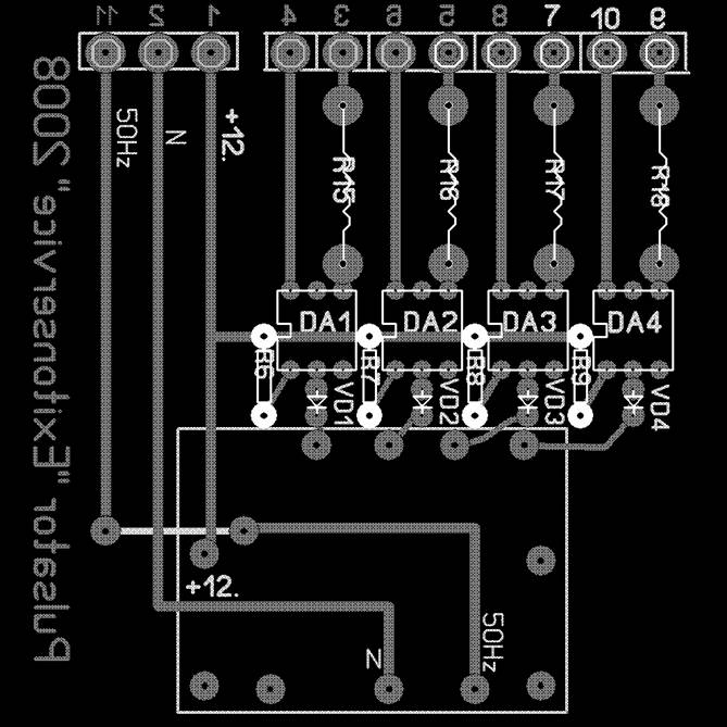

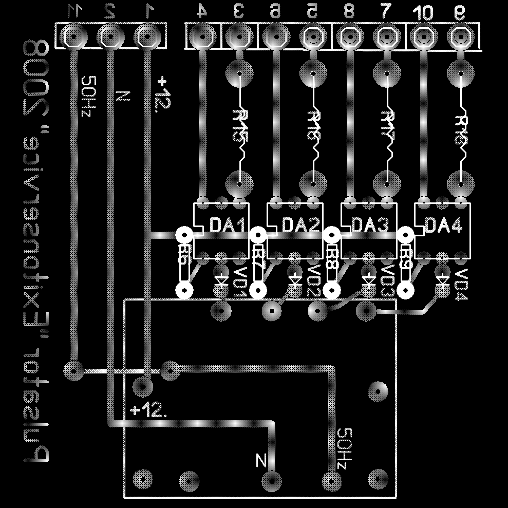

    Плата устройства управления
