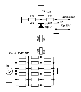

Итак схема (Рис. 1): поглотитель энергии состоит из 18-ти (3 секции по 6шт.) резисторов МЛТ-2 100 Ом, к правой по схеме секции подключен детекторный блок.

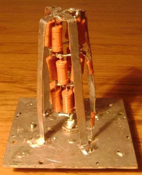

Основой конструкции (она же крышка) служит двухсторонняя фольгированная плата (Рис. 2), размерами несколько большими чем резервуар для охлаждающей жидкости (она же служит нам крышкой). В центре платы делаем отверстие для ВЧ разъема, также не забываем про заливочное отверстие, которое у нас закрывается болтом М4. Все щели крышки тщательно заливаются припоем. Резисторы между собой припаиваются с помощью кольца диаметром 15 мм из медного провода диаметром 1 – 1,5 мм. Детали детекторного блока собраны на крышке.

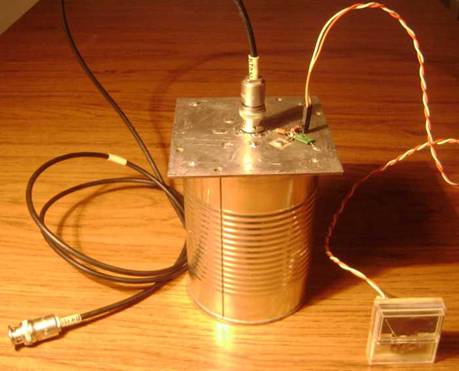

Резервуаром для охлаждающей жидкости и корпусом для эквивалента служит обычная консервная банка. Для того чтобы залудить край жестяной банки его предварительно необходимо тщательно зачистить, вместо канифоли использована таблетка ацетилсалициловой кислоты (он же аспирин). После сборки эквивалента крышку припаиваем к банке заливаем трансформаторным маслом или другим теплопроводным диэлектриком.

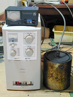

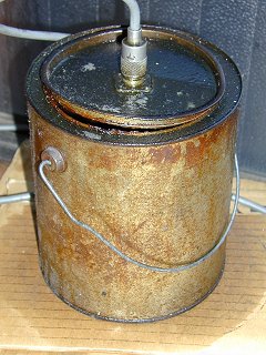

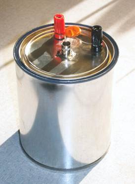

В интернете найдено несколько похожих конструкций других радиолюбителей:
