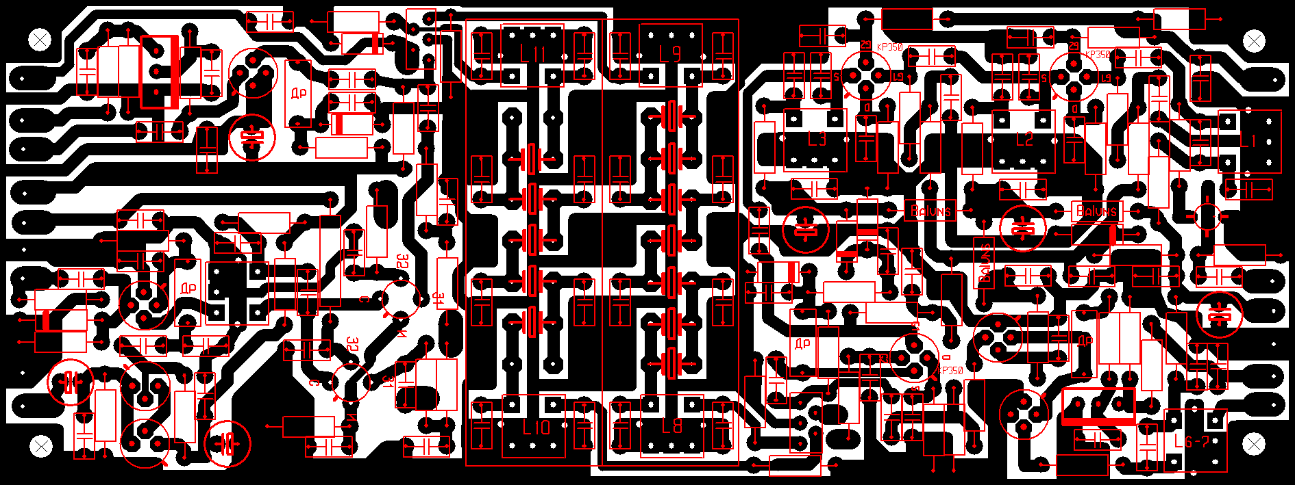

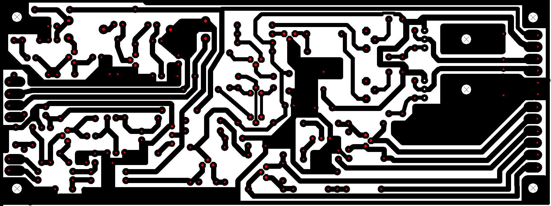

  9. Комментарий RU6BK по изготовлению печатных плат для трансивера D2002.
  10. Приложения 2

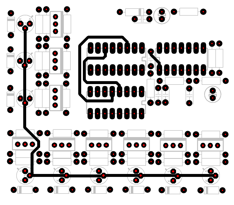

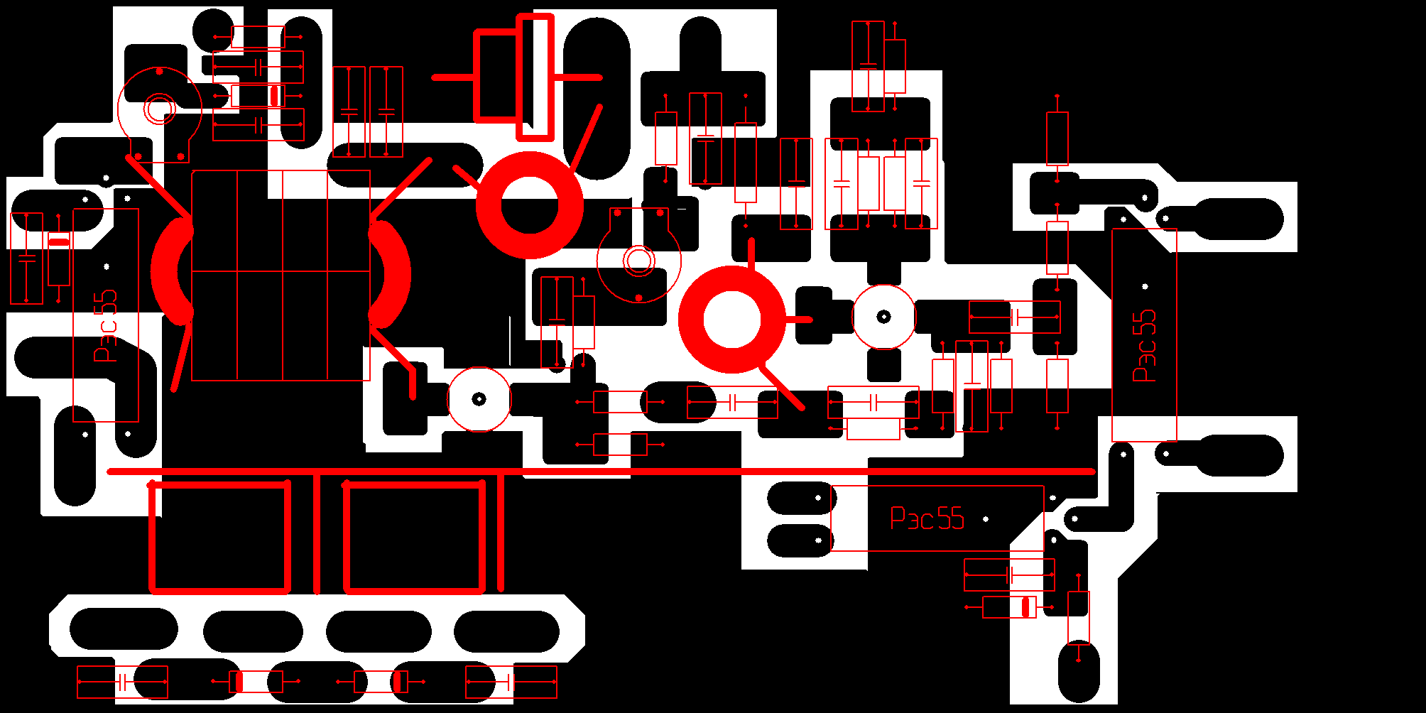

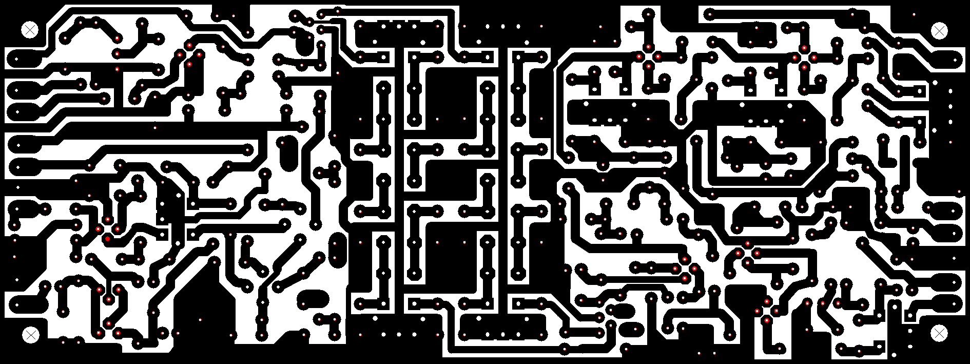

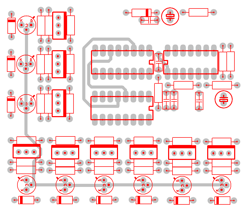

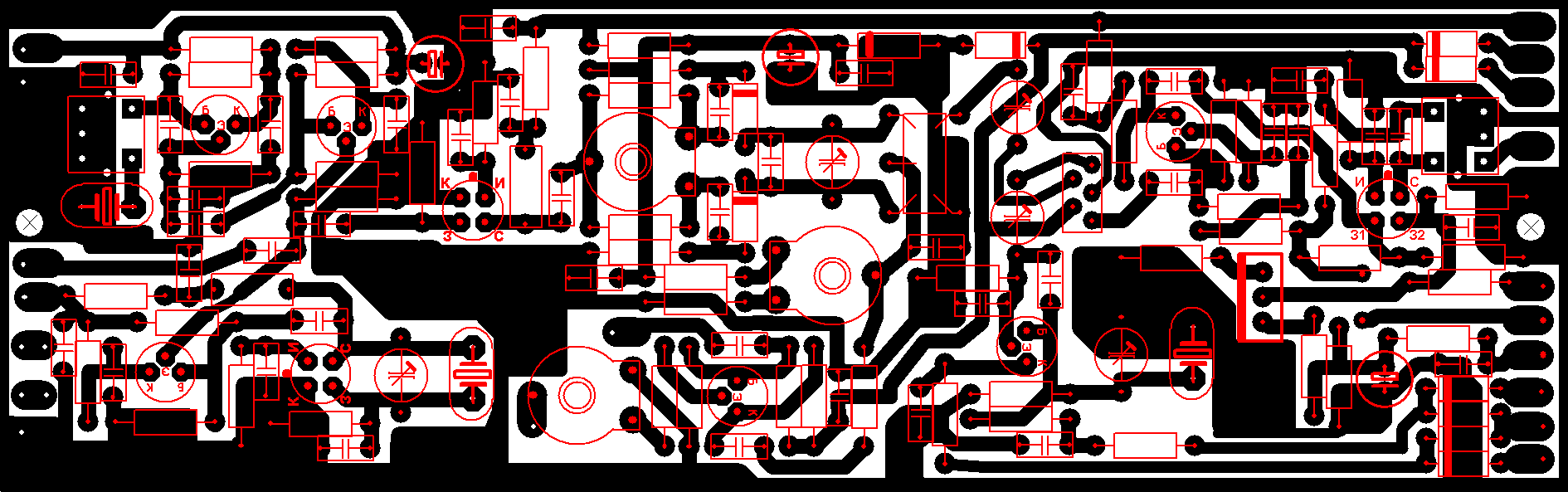

При сборке на печатных платах RU6BK ( обратить внимание на их отличие от авторских), дополнительно экранировать фильтр снизу и сверху.
Питание цифровой и аналоговой части желательно производить от отдельных источников и стабилизаторов. Стремится к максимально возможным коэффициентам стабилизации по питанию. На платах применяются локальные маломощные стабилизаторы по месту.
Пример: Общий стабилизированный источник - 15 v x 1 a. На платах от него питаются - 78L12 (12 v x 100 ma) , 78L09 (9 v x 100 ma) и т.п.

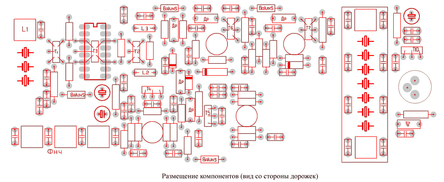

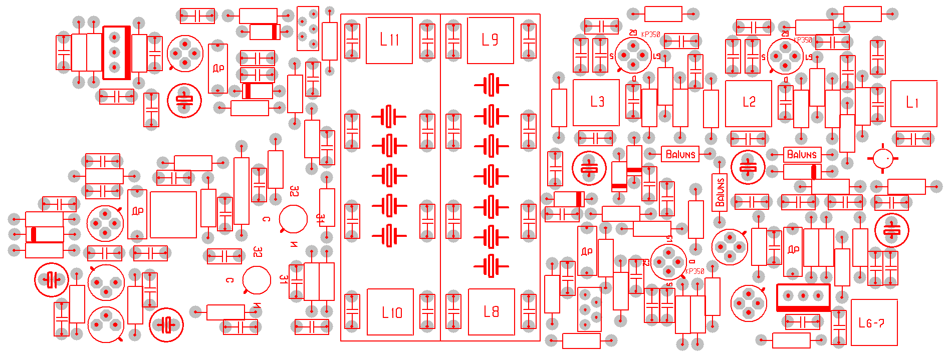

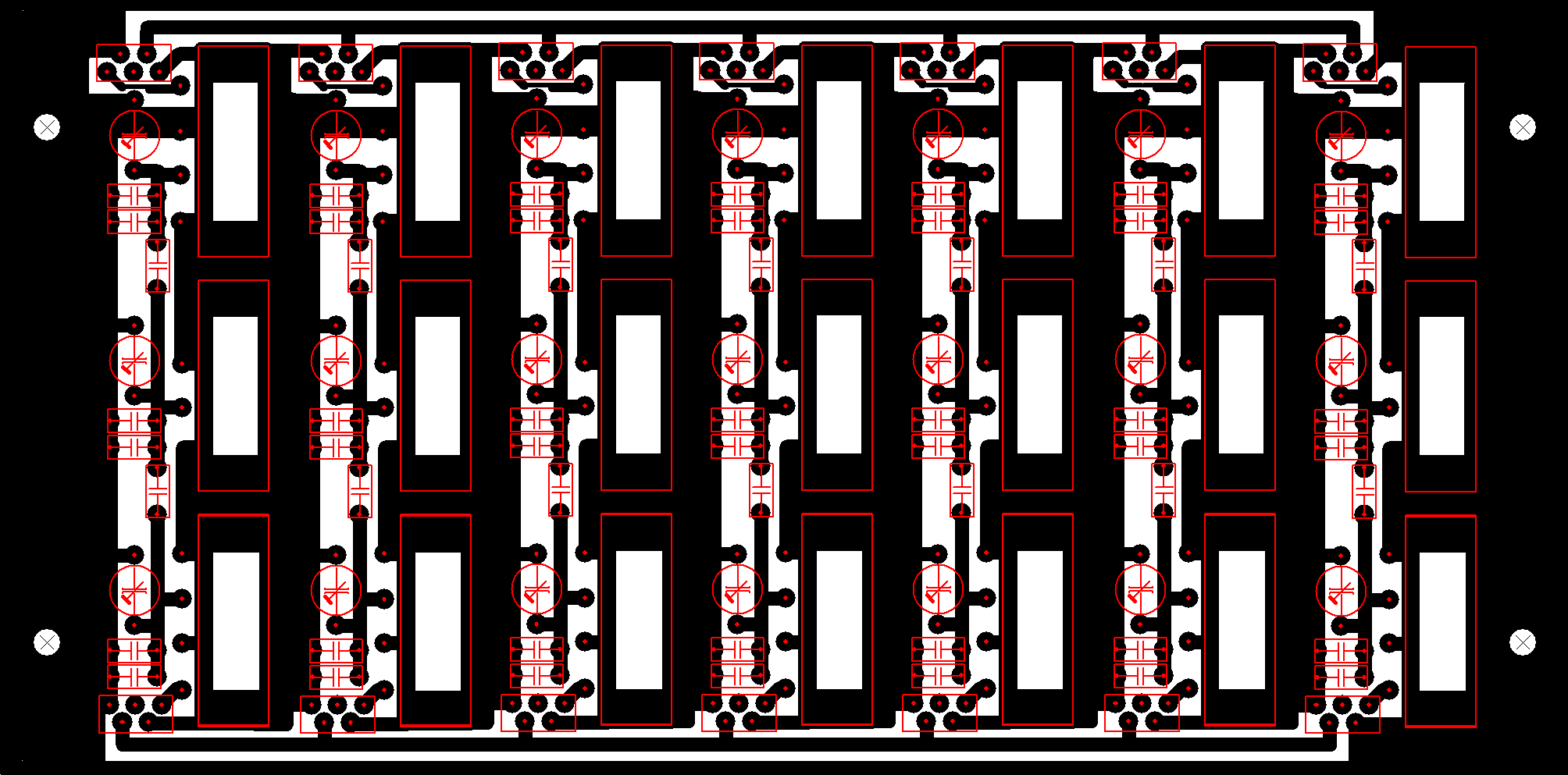

A3-DM04 Bходные фильтры. /ДПФ/
Для перекрытия всех диапазонов применены семь структур 3М фильтров /Cм. прототип Рэда/.
К выполнению входных фильтров подходить очень ответственно , ибо от качества их изготовления и настройки будет зависеть затухание в полосе, а значит и отношение СИГНАЛ/ШУМ!! Добротность х.х. всех катушек не должна быть ниже 180 - 200 ., но желательно и выше... Из обычных ферритовых колец нужно брать не менее 20 мм по диаметру и марки 20,30ВЧ. Можно применять оригинальные <Рэдовские> (типа Т 50-2 и Т50-6 ) кольца, мы пробовали, да, хорошо, но они дороже. Кольца установлены на плате ребром в небольшие пропилы. Верхняя часть фольги не удаляется, играет роль экрана. Допускается использовать < трансфлюкторы > - двухотверстные ферриты марки 30ВЧ.Добротность при этом должна быть, минимум 180. Для настройки используйте любой Х1-1 или лучше... Полученное затухание не превысило 3 db (и < < 2db на оригинальных) на всех диапазонах. Постарайтесь выполнить все рекомендации...
DM-00 A1,2,3 -Эскиз сборки плат А1,A2,A3.
Сборка А1—А3 после установки по месту закрывается экраном.

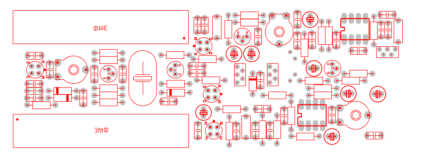

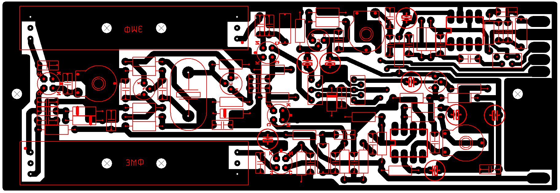

А4-2 DM06 Основн.ПЧ
Сигнал с А4-1, по коаксиалу поступает на (сдвоенный, для уменьшения шума и повышения динамики, мы пробовали ставить < этажерку> из 3 КП312-Good! а также 2хКП307 ) VT1 с общим затвором, для согласования входов и выходов. Замечу сразу: усиление тракта ПЧ не превышает 60db./ В среднем, сигнал на входе платы 0,3mkv , на выходе 300 mkv/ .Каскады VT2,3,10 имеют Ку около 16db, VT4 - около 6 db. Выбор такого распределения усиления очень важен... Режим этих каскадов подобран исходя из многих требований... Но, главные из них - очень линейная характеристика регулирования АРУ/AGC/ по второму затвору и легкий режим / по шумам /. Можно было бы поставить экзотические BF981 и т.п., но каждый прибор хорош на своем месте... Тем более, отношение сигнал/шум сформирован в плате А4-1 / где учтены требования динамики /. Кстати, серия BF 981 ... и другие подобные, имеют короткую характеристику регулирования по 2 затвору, хотя имеют большое усиление/ > 30db/ и малые шумы /<2db on 150mc /. Полноценная замена КП350 на КП306Б! Остальные каскады обычные. Остановлюсь на следующем: согласование фильтров ZQ2 , ZQ3 и каскаду на VT13,VT14 .
Согласование фильтров произведено с помощью реактивного звена / П-контура /, он согласовывает входные и выходные импедансы и уменьшает неравномерность в полосе...
Резко уменьшается затухание. Теперь о каскаде на VT13,VT14. Поскольку все преобразования сигнала и его обработка производится на малых уровнях. / См. выше , 0.3 и 300 мкв /. УНЧ должно усиливать довольно слабые / для УНЧ / сигналы, то есть возникает проблема наводок и проч. и проч. / Общее усиление УНЧ примерно + 74 db /. Новое - хорошо забытое старое... Каскад наVT13,VT14 называется составным комплементарным эмитерным повторителем Шиклаи (далее ЭПШ ) и имеет замечательные / для нашего случая / характеристики. Я его нашел в 92 году в старой книге... Далее, как всегда - собрать, промерить... Так вот: коэффициент передачи его близок к 1 , во всем диапазоне НЧ, R вх ~ 1мом. R вых >= 1,5 ома. Т. е. он не нагружает предварительный каскад и, самое главное, он, как источник сигнала для чувствительного УНЧ имеет выходное сопротивление около 1,5 ома. Замечательно! Получается, что сигнал благополучно уходит в УНЧ, а какие будут наводки , если источник сигнала / генератор / имеет 1,5 ома, другими словами, вход УНЧ закорочен, когда соберете, убедитесь ... ( < ноу-хау > - hi ) . При передаче сигнал DSB/CW от платы А6 поступает на коммутируемый каскад VT8,VT9 , и через SSB фильтр ZQ2 и каскад на VT5,6,7 поступает на смеситель платы А4-1, т.е. при TX используется один фильтр./Делалась попытка использовать для TX два фильтра, но отказались - непривычно узкая полоса для корреспондентов..., хотя Европейцы оценивали хорошо .../
VT11 - каскад для самопрослушивания своего сигнала - монитор. При желании - можно не делать... Остальное, как обычно. Необходимые данные на схеме. Напоминаю, платы А4-1 и А4-2 собираются в экранируемой коробке из металла или из 2-х стороннего стеклогетинакса.

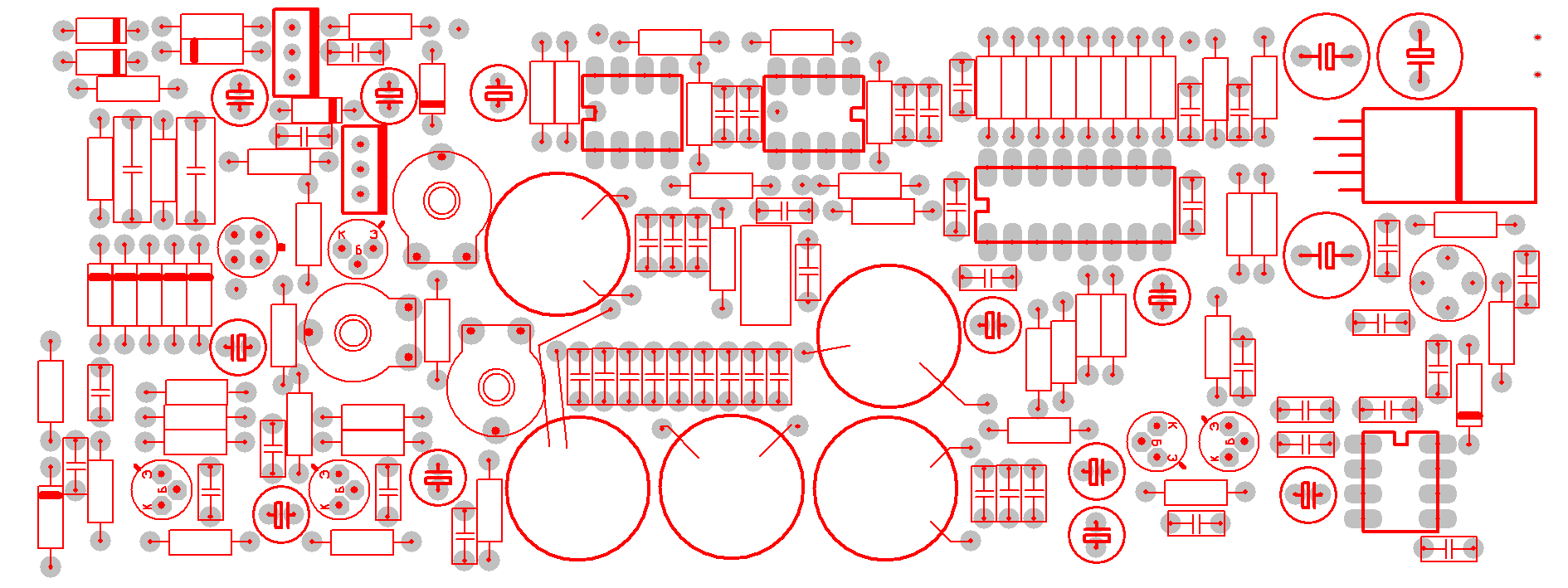

A5-DM07- УНЧ и АРУ / 2-ая ПЧ /
Недаром в заголовке я написал: 2-ая ПЧ. По сути - это второе преобразование и все требования по селекции (см.выше) и другие остаются здесь в силе. Сигнал после ЭПШ на плате А4-2 поступает на вход м /с ДА1- 538УН3 . Эта м/ с - сверхмалошумящий усилитель специально для работы с низкоомными источниками звуковых частот, хотя АЧХ ее заходит за 1мггц... М / c работает практически в режиме холостого хода, так как ЭПШ на VT1,VT2 не нагружает ее. В этом режиме ДА 1 усиливает сигнал на +47db . Далее вступает правило селекции - насколько усилил, настолько отфильтруй, немного грубо, но правильно... После ЭПШ следует НЧ М-фильтр, который выделяет полосу от 250-300 гц до 3500-4000 гц с затуханием по краям лучше 30db, что для УНЧ очень хорошо, т.е. получается оригинальный ЭМФ по НЧ ! Эти показатели будут только тогда, если вход и выход фильтра будут точно согласованы , а именно: Rвх = Rвых =210 ом. ( Идея взята из QST, автор W3NQN/Ed ) . Величины LC имеют допуск < = 5% . [Л.1] . Для согласования со стороны ДА 1 последовательно включен резистор 200 ом, если учесть R вых -1,5 ома предыдущего ЭПШ , то согласование идеальное! На выходе фильтра также стоит резистор 200 ом. Вот где можно использовать резисторы для согласования фильтров, (хотя здесь теряем на резисторе -6db, но так как есть большой запас - это не страшно) но не в ПЧ, где всегда нужно и желательно, применять реактивные структуры. ( L,C ). Для повышения селекции в режиме CW и Digital применен активный фильтр на О.У. DA2,DA3 - УД708. Полоса его по уровню - 6db = 240 hz , по уровню - 20db = 660hz , что вполне достаточно, учитывая , что есть еще фильтр в А4-2 --- 800 hz Xtal filter , даже для работы в PSK ... Желающие могут ввести сдвоенный потенциометр в DA2,DA3, чтобы в небольших пределах изменять настройку фильтра... Можно немного усложнить и сделать также режекцию. (Как notch, см. пример у Рэда) Смотри [ Л.2,3 ]
Далее сигнал поступает (точка А) на коммутатор НЧ сигналов на DA4 -174 КП1. С него на усилитель АРУ /A G C ( точка 1 в кружке) и на оконечный УНЧ ( точка 2 в кружке). На эту же схему поступает и сигнал “ прослушки” при CW от платы А 6. Рекомендация: не применять на месте выходной М/С DA5 нашу 174УН14, а только TDA2003! / По шумам и по АЧХ / . Теперь об усилителе АРУ/AGC на VT3-VT8. Первые два каскада усиливают сигнал до необходимого уровня. Усиленный сигнал выпрямляется, заряжая две цепи RC с двумя постоянными времени, и подается через диодные < И > на УПТ VT5,VT5 , где и происходит формирование управляющего сигнала АРУ/AGC. Триммер на входе усилителя служит для выставления уровня срабатывания АРУ, т.е. начало трогания АРУ. У автора это около 2 мкв. Триммер между VT5 и VT6 - 100 ком - для регулировки наклона управляющей характеристики АРУ. НЕ применять на месте VT5 полевика с большой крутизной! Достаточно и КП303Д. Для контроля - напряжение на резисторе в истоке не должно превышать 1-1,2 v . Каскады на VT7.8 обеспечивают постоянную времени для установления переходных процессов при переходе с TX на RX и обратно, т.е. небольшой задержки. Практические результаты испытания АРУ следующие: при изменении сигнала на входе от 2мкв (начало трогания АРУ) до 1 вольта, выходной сигнал изменялся не более 5db, а при тщательной настройке 3db . Диапазон АРУ составил около 114 db, что вполне достаточно, кстати, еще есть запас. Все остальные данные на схеме. Печатка размером 90 на 185 мм. Фольга сверху сохранена - экран...

FLLdet – вид сверху детали.
FLLupF – верх, фольга.
FLLdwn – низ, фольга.

Конструкция (железо).
Корпус гетеродина Р107 <одет > в “шубу” из фетра и вмонтирован в коробку из 2-х мм дюрали.( 95 -ширина, 80 - высота, 140 - длинна ) Все свободные места внутри коробки заполнены поролоном . Стабильность при таком < пассивном> термостатировании для моего экземпляра составила - через 15 минут после включения : не хуже 50 Hz на любой рабочей частоте , т.е. без деления... Для работы SSB / CW - практически стабилизация ( FLL ) может не применяться, а включать ее только для цифровых видов... Должен предупредить HAMs , я получил сведения по эфиру, что не все гетеродины Р-107 имеют такую стабильность... Ответ следующий - или они вскрывались, или их роняли, т.к. они боятся ударов - система монтажа на керамических консолях , или сальник (уплотнение ) пропускает ( на оси ) , есть тропическое исполнение и газонаполненное исполнение...
Снаружи - слева и справа, установлены платы FLL и DPKD, сверху - плата цифровой шкалы ( Цифровая - любая по вашему выбору ). Верньер применять любой ( от Р-311 и т.д., мы применяли даже микродвигатель с редуктором ) Дополнительно применена замедляющая безлюфтовая передача от 1:5 до 1:10 ( кроме основного верньера ), для растяжки диапазона перестройки . При дополнительной передаче > 1: 10, и ручки настройки от Р-311 ~1:100, растяжка составит от 4 кгц / оборот на 14 мггц, до 16 кгц / оборот на 28 - 10 - 24 мггц, в зависимости от коэффициента деления... Расположение деталей на платах смотри в файлах -
Печатные платы в формате PCX смотри :
DPKDdet.pcx – верх, расположение деталей.
DPKDdwn.pcx – низ, фольга.
DPKDup.pcx – верх, фольга. PS - желающим можно выслать в формате LAY.

Практически все платы / блоки / можно предварительно настроить каждый по отдельности, после этого, смонтировав их по месту, лишь подстроить их... Мы слушали уже настроенный аппарат, еще не смонтированный в корпусе, а разложенным на столе, по блокам и коробкам...
ФНЧ , блок А1.
Все данные контуров приведены на схеме. Фильтры на 7-10, 14-21, 24-28 мггц - эллиптические. Их нужно подстроить с помощью Х1- 1( или лучше ) . Частоты срезов указаны в таблице. Для диапазонов 1.8 , 3.5, 7-10 применены карбонильные сердечники с внутренним диаметром 11 мм, использованы внутренние керны от чашек С Б - 32. Все данные на схеме.
Усилитель TX , блок А2 .
Все режимы на схеме. Проверьте токи потребления, указанные на схеме. С помощью тримера 10 ком в цепи затвора КП-907 выставить начальный ток стока в указанных пределах ( 0.45 - 0.5 а, класс А , для двух КП-907 ток выставить 1 а ) . Не забудьте надеть колечко на вывод стока [ов] ( K7, Ф1000 ) . После этого, подключить эквивалент нагрузки 50 / 75 ом коротким кабелем к выходу платы. На вход подключить измеритель АЧХ - можно Х1-1А - для снятия частотной характеристики усилителя. Если АЧХ Вас не устроит, подберите корректирующие конденсаторы в цепи эмиттера КТ610 , хотя при неоднократном повторении этого не требовалось. При применении двух КП 901, включенных в параллель, (около 40 wtts на НЧ и до 28 – 30 W на ВЧ) подбор коррекции необходим - в области от 20 до 30 мггц. Все необходимые данные на схеме.
Входные полосовые фильтры, ДПФ, блок А3 .
Все фильтры выполнены по Рэду [Л.2,3] , все данные указаны на схеме. Обратите внимание на добротность ненагруженных катушек! Она должна быть везде не менее 200. ( Влияет на отношение сигнал / шум и затухание ) .Материал колец указан в таблице. Предварительная настройка и проверка индуктивности проводилась на Q-метре ( см. список приборов). После этого можно приступить к проверке и подстройке АЧХ ( см. приборы). Индуктивности блока, намотанные на торах, нужно обмотать лакотканью, пропитать полистирольным лаком и закрепить на плате. Тоже для блока А1. При отсутствии указанных колец, допускается применение < трансфлюкторов> 30 ВЧ – двухотверстных. Qxx не менее 180.

Наименование и размер печ. Плат: ( авторские размеры )
A-1, LPF - 95x190. A-2, PA - 95x160. A-3,BPF - 94x170. A4-1, Mix,ZQ1 - 84x165. A4-2, IF,ZQ2,3 - 84x235. A5, AF,AGC - 90x185. A6, DSB/CW - 80x150. A6-1, Speech-pro - 90x150. A7, VOX/Contr. - 70x140. A9, Band sel. -70x88
P.S. Все компьютерные рисунки печатных плат разработаны RU6BK / Виктором Ворониным. Автор благодарит RU6BK / Виктора за помощь и хорошую работу! Присоединяю его рекомендации и замечания по печаткам. Смотри ниже..

Документация на трансивер
Печатные платы от Виктора RU6BK.
Блок А1 (LPF)
Sprint-Layout PCB
Печатная плата Общий вид Расположение элементов
Блок A2 (PA)
Sprint-Layout PCB
Блок А3 (ДПФ)
Sprint-Layout PCB
Блок А4-1
Sprint-Layout PCB
Блок А4-2
Sprint-Layout PCB
Блок А5 (НЧ+АРУ)
Sprint-Layout PCB
Блок А6
Sprint-Layout PCB
Блок А6-1
Sprint-Layout PCB
Блок А7
Sprint-Layout PCB
Блоки А8... - А8-04 (DDS) К сожалению информации нет. Если вы обладаете чертежами плат - просим прислать
Блок А9
Sprint-Layout PCB
Печатная плата - сторона А
Печатная плата - сторона Б
Теперь, слово RU6BK: Много возникает вопросов у радиолюбителей по изготовлению печатных плат для трансивера D2002 .
Попытаюсь вкратце ответить.
Печатные платы имеют некоторые отличия от принципиальной схемы, в частности: а) Блоки А1, А2, А3 отклонений от принципиальной схемы не имеют. В блоке А3 ДПФ есть незакрашенные прямоугольники, сие значит продольные пропилы в стеклотекстолите для посадки (в вертикальном положении) колец контурных систем.
б) В блок А4-1 добавлено:
В цепях питания применены насаженные на перемычки ферритовые бусинки (Балун), добавлены емкости для лучшей развязки. Во входной цепи усилителя гетеродина установлен ФНЧ 7го порядка (хорошо отфильтрованный гетеродин – залог успеха). По рекомендациям автора в цепи кварцевого фильтра установлены согласующие звенья
(см. статью автора). В остальном отличий нет.
в) Блок А4-2 также имеет отличия. В цепи питания ПЧ каскадов установлены Балуны, добавлены фильтрующие (развязывающие) конденсаторы. В цепи коммутации кварцевых фильтров, реле РЭС55 заменены на РЭС49. В этой же цепи Вы увидите дополнительные элементы (резисторы). Для чего? Для снятия оксидной пленки с контактов реле пропускается малый ток. При малых сигналах полезная вещь. В остальном отличий нет.
г) Блок А5 отсутствуют элементы аварийной нагрузки для УНЧ (конденсатор М15 и резистор 2 Ом) устанавливаются на разъеме подключения громкоговорителя. TDA2003 устанавливается лежа.
д) В блоке А6 отсутствует генератор самоконтроля при CW.
ж) Блок А6-1 отличий не имеет.
з) Блок А7 отличий не имеет.
и) Блок А9 отличий не имеет.
Платы блоков А1, А2, А3 имеют размеры - 170мм Х 85мм.
Платы блоков А4-1, А4-2, А5, А7 имеют размеры – 160мм Х 60мм.
Платы блоков А6, А6-1 имеют размеры – 160мм Х 50мм.
Плата блока А9 имеет размеры – 80мм Х 70мм .
Блоки А1, А2, А3 собираются, как рекомендует автор. Все остальные встраиваются в коробки из стеклотекстолита 1мм. Расположение в корпусе трансивера по желанию. У меня они набраны в кассету (вертикально друг к другу, ради экономии места).
К сожалению, не обошлось без перемычек, поэтому собирая блоки внимательно сравнивайте с принципиальной схемой.
В качестве гетеродина мной применяется (не доведенный до логического конца) однопетлевой синтезатор на основе DDS, который надеюсь все-таки закончить. Контролер синтезатора обеспечивает полное управление трансивера, поэтому блок А9 мной не был изготовлен.
Успехов в повторении данной конструкции.
Благодарю автора трансивера, сумевшего создать достойный уважения аппарат. Выражаю признательность за оказанное мне автором доверие в разработке печатных плат.
Позже попытаюсь выложить фото моего TRX. Благополучия Всем в Новом 2003 году. До встречи на диапазонах. С уважением Воронин Виктор RU6BK г. Тихорецк
