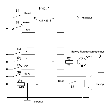

Немного порывшись в интернете в поисках схем электронных телеграфных ключей, мне почти так и не удалось найти то, что нужно. Некоторые ключи, состоящие из микросхем серии К 155, были довольно сложны и имели в себе не менее двух микросхем со сложной разводкой, другие состоящие из микроконтроллеров тоже неоправданно были усложнены. В голову так и просилась очень простая схема на микроконтроллере с минимальными до пайками и довесами. Пришлось разработать свою схему, да тем более на таком известном и широко распространенным контроллере Attiny 2313. Она предоставлена на рис.1
Работает схема следующим образом. После подачи питания, контроллер постоянно опрашивает со скоростью 500 000 раз в секунду все контакты по очереди. Кроме клавиши «Reset», естественно. При замыкании ключа на точки или тире он начинает выдавать соответствующие пачки импульсов. Начальная скорость передачи знаков, при загрузки контроллера составляет около 30 знаков минуту. Регулировка скорости передачи осуществляется клавишами S3-S4. Для этого надо нажать и удерживать соответствующую клавишу. Скорость начнет плавно регулироваться. Диапазон настройки скорости составляет от 30 до 240 знаков в минуту. На практике скорость регулируется до бесконечности. Например, на минимальной скорости, длина точки составляет 13 секунд. На максимальной, скорость передачи составляет 900 точек в секунду. Понятно, что это и не нужно, но на максимальном режиме данный ключ можно использовать в качестве генератора 1 кгц.
Для удобства оператора, клавишей S5 включается автоматическая передача CQ. Вид текста: «CQ CQ CQ DE», далее оператор подставляет свой позывной.
Для того, что б сохранить текущую скорость в энергонезависимую память, нужно нажать клавишу S6. Для того, что б извлечь, например, при новом включении контроллера, кнопку «Read»

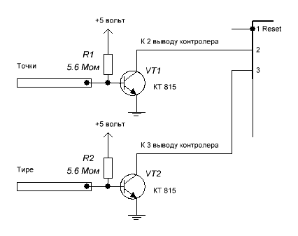

Данная схема работает на частоте 4 Мгц. От внутреннего генератора. В качестве контроля применяется Бипер уже с готовой заданной частотой. Транзистор КТ 815 с любой буквой. Следует учесть если будет применятся реле, то в включить защитный диод на обмотку реле. Питание 5 вольт, желательно через микросхему серией 7805. Для себя я сделал сенсорный телеграфный манипулятор. Рис 2.
Многим это может покажется не удобным, но на самом деле вполне приемлемо на скоростях передачи до 200 знаков в минуту. В качестве манипулятора тогда используется двухсторонний фольгированный текстолит.
Fuse Биты надо поставить следующим образом
CKSEL3 - Есть галочка
CKSEL2 – Есть галочка
CKSEL1 - Нет галочки
CKSEL0 – Есть галочка.
Остальные без изменения.
