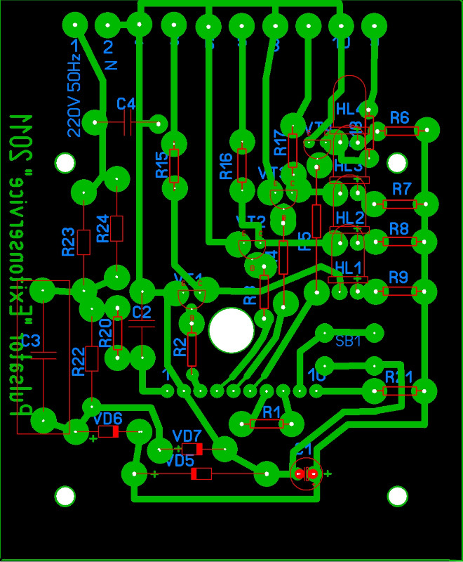

Мне каждый год достается изготовление минимум одного елочного контроллера, а бывает и больше! Вот и в этом году с тюменской области пришел заказ. Пришлось перелопатить свое прошлое устройство.
Я "запал" на китайчатину - 4-канальную гирлянду. Она содержит 4-канальный микроконтроллер прошивкой 8 программ.
Сам будешь прошивать микроконтроллер - обойдется в сто раз дольше и дороже! А самая дешевая 4-канальная гирлянда у нас стоит около 100 рублей! А это - дежурный вариант.
Поэтому я делаю на основе этого микроконтроллера типовую плату, куда его остается только впаять, которая приспособлена для подключения четырех мощных симисторов от 8 до 40 амперных, в зависимости от надобности и поместить это все вместе с автоматами в солидный электрощкаф.
Вот вам и шабашка на каждый новый год!

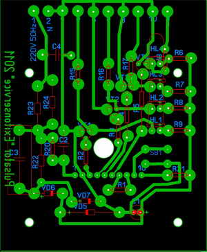

Здесь только плата пульсатора, симисторы подключаются к ней снаружи.
Схема, понятно, сделана в русплане, а плата в спринте. Эти проги распространяются свободно и их можно скачать в инете.
Это дает возможность строить на ее основе всевозможные мощные контроллеры, причем как с питанием от одной фазы, так и с распределенным питанием, в т.ч. и от трех фаз. Замечательно подходит для белтлайта, дюралайта, четырехканальных гирлянд большой длины и мощности и др. подобных нагрузок - проверено не раз!
На плате наверху места для установки винтовых клемников, внизу в ряд с шагом 2.54мм расположены места для подпайки (конт. 1...10) микроконтроллера из китайской гирлянды. Белые пятна - отверстия для крепежа. Плата имеет размер 71Х86 мм, (внизу поле можно отрезать и будет до 71х71мм) устанавливается в квадратную клемную коробку внутренними размерами 71 Х 71 мм, с верхнего бока которой делается окно для выхода винтовых клемников. Этих коробок у нас продается хренова туча на каждом шагу и стоят копейки. Замечательный диэлектрический корпус.
