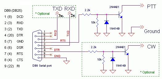

Предлагаю Вашему вниманию САТ интерфейс трансивера FT-847, который позволяет с помощью программ управлять трансивером с персонального компьютера. Схему сам не разрабатывал, а воспользовался схемой, предложенной в Log UR5EQF. В итоге, скомпоновав предложенные идеи, получил схемы, представленные на рисунках 1, 4. Данные схемы легко можно приложить на любой другой трансивер. Она является базовой и меняются в ней лишь типы разъемов и номера контактов. В схеме реализована возможность работы телеграфом, цифрой (RTTY, BPSK) и включение трансивера на передачу РТТ. Применил два СОМ порта. Первый отвечает за САТ интерфейс, CW и РТТ (для телеграфа), а второй за цифру (RTTY,BPSK). Порт №2 был применен из-за особенности включения FT-847 на передачу при RTTY/BPSK. Чтобы организовать передачу, необходимо подать на разъем «DATA IN/OUT» не только сигнал со звуковой карты, а также сигнал РТТ, обеспечивающий управление статусом приема и передачи (т.е. для цифры применяется свой «РТТ»!!!). При передаче на дисплее трансивера появится надпись «DATA», что информирует о работе в режиме RTTY и PACKET.
Рисунок 1 – САТ интерфейс, CW, PTT
На рисунке 1 представлена общая схема САТ интерфейса и два транзисторных ключа (CW, PTT). Контакты 2,3 разъемов DB9F соединяются «крестом» (т.е. RX – TX / TX - RX)!!! Для реализации схемы потребуются разъемы:

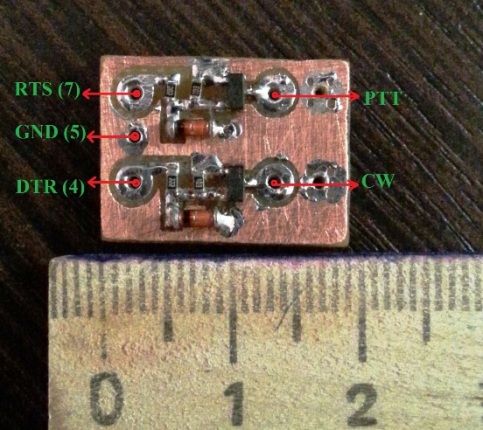

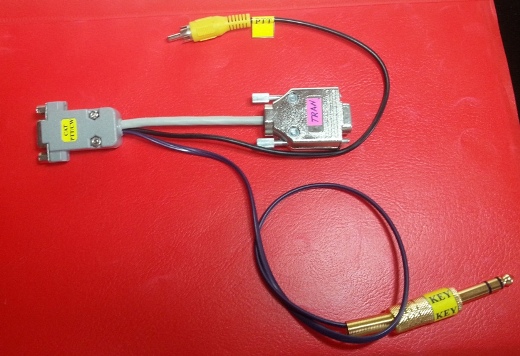

Схема собрана на SMD элементах, чтобы всё упаковать в один разъем DB9 (см. рисунок 2). Элементы взял со старой материнской платы (резисторы и диоды), транзистор T04 (аналог SMD КТ315). Печатную плату разработал в программе Sprint-Layout 6.0. Перед сборкой подравнял края напильником под размер разъема DB9 (17х15мм). Макет печатной платы прилагаю. В итоге получил компактный интерфейс, представленный на рисунке 3.
Рисунок 2 – Ключи CW и РТТ
Рисунок 3 – САТ интерфейс, KEY, PTT

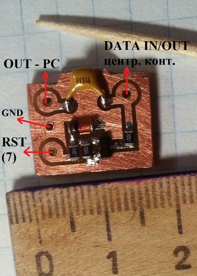

На рисунке 4 представлена схема интерфейса «DATA IN/OUT» для работы в режиме RTTY и PACKET, реализованная на одном транзисторном ключе. Для реализации схемы потребуются разъемы:
- DB9F («мама») 1 шт.;
- Аудио штекер (стерео) 3.5мм, NP-107 3шт.
Рисунок 4 – Схема интерфейса «DATA IN/OUT» FT-847

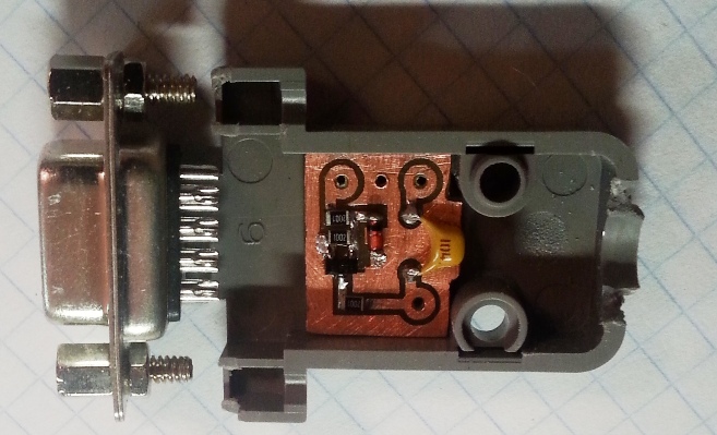

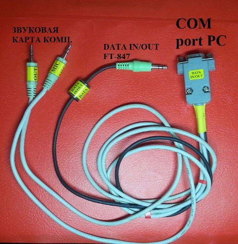

В схеме реализованы все требования, предъявляемые в описании FT-847. Также используются всё те же SMD элементы со старой материнской платы и конденсатор К10-17Б с ёмкостью 0,1мкФ (вместо электролита 10мкФ). В итоге получил компактный интерфейс, представленный на рисунке 5 и 6.
Рисунок 5 – Печатная плата интерфейса «DATA IN/OUT» для FT-847
Рисунок 6 – Интерфейс «DATA IN/OUT» для FT-847

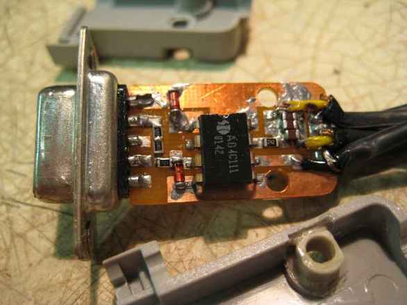

Имеется еще одна схема интерфейса «DATA IN/OUT» для FT-847, выполненная на оптронах и представленная на рисунке 7 и 8. Схему 7 не пробовал, хотя выглядит довольно неплохо.
Рисунок 7 - Интерфейс «DATA IN/OUT» для FT-847
Рисунок 8 – Плата интерфейса «DATA IN/OUT» для FT-847
