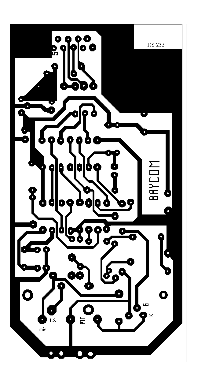

Pисунок печатной платы (5x9 см)
Данная схема работает только с тонами 1200 и 2200 Гц, которые применяются на УКВ при скорости 1200 Бод. Для работы на КВ (300 Бод, разнос частот тонов 200 Гц) нужно несколько модифицировать схему.
