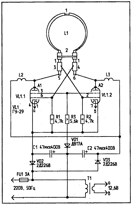

Решение проблемы подсказал журнал "Радиолюбитель" (Минск, Беларусь).В [1] опубликован аппарат ВЧ - магнитотермии, который заменяет аппарат УВЧ, но, вместо электродов со сложной конструкцией позиционирования, нагрев производится замкнутой петлёй из обычного экранированного кабеля "РК-50" или "РК-75". Прибор представляет собой автогенератор на лампе ГУ-29 частотой 40 МГц с питанием анода непосредственно от сети 220В через выпрямитель с удвоением напряжения. Силовой трансформатор только накальный. Прибор имеет малые габариты и вес, простую конструкцию и схему:
Позднее в [2] был опубликован более мощный вариант прибора на двух ГУ-50. Я советую делать аппарат по схеме [2], так как аппарат по схеме [1] немного слабоват и требует большего времени прогрева сустава. К тому-же лампы ГУ-50 и панели к ним менее дефицитны, чем для ГУ-29. Схема второго варианта:
Отсканированная статья [1] в формате DjVu здесь: artrit1.zip (402Kb)
Отсканированная статья [2] в формате DjVu здесь: artrit2.zip (280Kb)
Итак, я быстро засучил рукава и за 10 дней изготовил прибор ВЧ-магнитотермии по схеме [1]. Проблема с нагревом сустава была решена, за что огромное спасибо автору разработки Ю.Мединец (UB5UG) и минскому журналу "Радиолюбитель" за данную публикацию!
