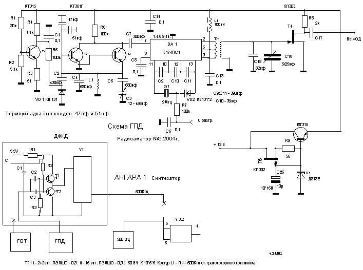

У многих есть радиостанции Ангара 1, но не все могут изготовить контролер который имеется на сайте Краснодарских радиолюбителей.
Так и нам пришлось прибегнуть к схеме опубликованной в журнале Радиоаматор № 6 за 2004 г. И спасибо Александру  Скидану  UR3IGR из г. Краматорск за оказание помощи в настройке.
Переделка заключалась в том чтобы найти схему ГПД с высокими характеристиками стабильности частоты, так как даже в UW3DI при частоте 5 – 5.5 Мгц трудно добиться хорошей стабильности, а тут 12 – 18 Мгц. и чтобы работал синтезатор. Вот такая схема и была опубликована, и мы взяли ее для переделки.
В синтезаторе  радиостанции Ангара 1 был отключен ГОТ на 10 Мгц  а вместо него необходимо включить свой ГПД с перестройкой частоты 10.0 – 10.25 Мгц  и на выходе ДФКД получим перекрытие от 12 – 18 Мгц .
Дополнительно был изготовлен ОГ на 500 Кгц так как частота стала перестраиваемой необходимо было установить частоту равной 500 Кгц.
Доработка радиостанции "АНГАРА-1"
Рис.1 Принципиальная схема доработки радиостанции
