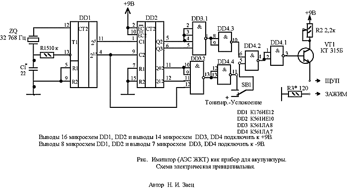

Имитатор АЭСЖКТ легко переделать в прибор для акупунктуры. Для этого необходимо на вывод 5 DD4.2 поставить переключатель SB1. Вместо зонда необходимо изготовить щуп из шариковой авторучки. На место пишущего узла устанавливается контакт из разъёма (папа) лучше позолоченный, но можно любой. К заземлённому проводу прикручивается металический фото пинцет. Во время работы пинцетом зажимается кисть руки или пальцы ног. Щуп устанавливается на точку. Тренируясь на себе в отыскании точек, проводите щупом по телу без нажима. В том месте где находится точка сопротивление кожи маленькое поэтому происходит пробой и сильное ощущение импульсов. Распространённая ошибка начинающих попытка лечения большим током. Ток надо регулировать переменным резистором до ощущения лёгкого покалывания (5-10 мА). При этом происходит больший лечебный эффект. Для того, чтобы правильно выбрать тип укалывания (возбуждение, тонизирование, успокоение), необходимо заиметь толковую книгу по рефлексотерапии.
Схема дана на рисунке. Печатная плата не изменена. Питание от элемента "крона". Кстати, этой же схемой можно пользоваться и с зондом АЭСЖКТ.
