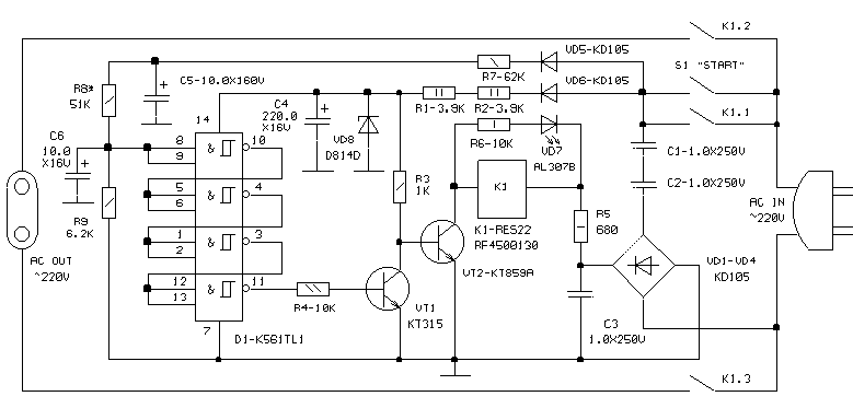

Блоков защиты бытовой радиоаппаратуры от аварийных режимов электросети опубликовано великое множество. Все они хорошо работают при резких провалах и бросках напряжения в электросети. Но в сельской местности, да и во многих микрорайонах городов электросети имеют воздушные ЛЭП и сильно перегружены. Перераспределение нагрузки в таких сетях часто вызывает большой перекос напряжения по фазам сети, изменяющийся во времени. Большинство схем защиты при медленном приближении напряжения в сети к порогу срабатывания защиты создают режим медленного притягивания контактов реле коммутации нагрузки, что приводит к дребезгу контактов реле и многократному разрыву цепи нагрузки, что еще более опасно для аппаратуры, чем бросок в электросети как таковой. Есть схемы защиты, не имеющие этого недостатка, но они довольно сложны и, к тому же в качестве элемента коммутации, как правило используют тиристор или симистор. При питании БРЭА через тиристор возникают помехи, которые совершенно забивают средневолновый и часть коротковолнового радиовещательных диапазонов. Причем даже при условии, что момент открывания тиристора синхронизирован с прохождением напряжения в электросети через ноль. Бывает, что эти помехи наблюдаются и на телевизионном изображении 1-3 каналов телевидения. Посему применение тиристоров и симисторов в схемах защиты недопустимо. Даже если у вас не будет неприятностей, то вы их можете создать своим соседям. В данной разработке была сделана попытка создать блок защиты, не имеющий выше описанных недостатков и в тоже время имеющий простую схему.
Схема принципиальная:
При нажатии кнопки S1 срабатывает K1 и блокируется через свой контакт. При провале напряжения в сети К1 отпускает и вся схема обесточивается. При повышении напряжения в сети положительный потенциал с выхода D1 открывает VT1, при этом VT2 закрывается, К1 отпускает и вся схема обесточивается. Микросхему К561ТЛ1 можно заменить на К561ЛА7, К561ЛЕ5. Последовательное соединение элементов D1 применено для увеличения крутизны вольтамперной характеристики пороговой схемы в случае применения логики вместо триггеров Шмитта. Недостаток схемы - сильный нагрев R1 и R2, поэтому лучше набирать эту цепь из 4-6 резисторов МЛТ-2, либо ставить проволочный резистор на 10 Вт и более. Была попытка собрать схему в корпусе трехштепсельной переноски, удалив две розетки. Схему разместить удалось, но переноска нагревается градусов до 50. В принципе эксплуатировать можно, но вот если кто бросит на нее одежду... То есть, лучше ее монтировать в большом корпусе с вентиляционными отверстиями, либо жестко крепить на стене, причем там, где ее нельзя завесить одеждой. Можно также поставить и силовой трансформатор и вообще отказаться от балластных резисторов и конденсаторов, но тогда схему уже нельзя будет признать простой.
