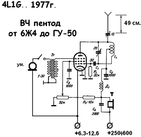

Режим генерации и сверх-генерации установить с помощью потенциометра 10к. После чего вместо него можно установить два постоянных сопротивления и переключатель прием-передача. Трансформатор от транзисторных приемников.
Бескаркасная катушка L1 - Диаметр намотки 15мм, длина намотки 18мм, число витков 5.
Рис. 2. Беcкаркасная катушка
 Наушники высокоомные.
